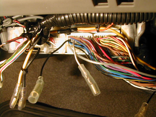

       อยู่ต่างจังหวัดครับ ว่าจะซื้อ A/F ไปให้ร้านติดให้ วิ่งหาร้านติดให้ ตั้งแต่ร้านติดแก๊ส ไดนาโม หรือร้านที่รับเดินสายไฟเกือบสิบร้าน แต่ไม่มีร้านไหนรู้จัก O2 Sensor เลยอยากจะขอคำแนะนำว่าสาย O2 Sensor ของวีออสอยู่ตรงไหน เอาจุดที่ติดง่ายที่สุดนะครับ ขอบคุณครับ

       อยู่ตรงคอท่อไอเสียไงครับท่าน

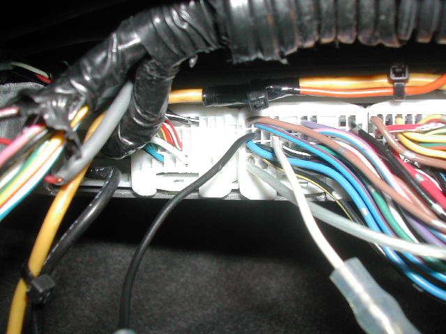

สายสีขาวO2ของตัวหน้า สายสีดำO2ของตัวหลังครับ
หมายถึงสายไฟที่ถูกตัดแล้วใส่หัวสายกลมพร้อมปลอกกันช็อตครับ
ที่ผมตัดสาย2เส้นเพื่อใส่ ออกซิเจนเซ็นเซอร์ อิมูเลเตอร์ ครับ

       ถ้าดูที่กล่อง ECU แล้วงง ก็มุดไปใต้รถ ดูตรงคอท่อไอเสีย รู้สึกว่ารุ่นนี้จะมี O2 สองตัว เราใช้ตัวที่ใกล้เครื่องยนต์ที่สุด มาวัด A/F

       ขอบคุณเมืองใหม่รวมช่างมากๆ เลย ต่อได้แล้วครับ ไปที่ร้านบอกเซ็นเซอร์ท่อไอเสียช่างก็ยังงงเหมือนเดิม ไปศูนย์เขาก็ไม่กล้าต่อให้กลัวกล่องพังเลยตัดสินใจทำเอง แต่สงสัยอยู่นิดหนึ่งว่าต้องตัดสายด้วยเหรอ ของผมไม่กล้าตัดโดยใช้ต่อพวงเข้าไปเลย ไม่ทราบว่าจะถูกต้องหรือเปล่า

       ถูกต้องแล้วครับต่อพ่วงเพื่อใช้กับ AF ที่ตัดเค้าตัดเพื่อใช้กับกล่องหลอกไฟเอนจิ้นครับ
