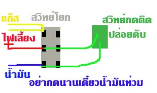

       ผมเพิ่งทำสวิทย์ใหม่เอง เพราะการสลับจากแก็ส-น้ำมันมันน่ารำคาญ
เพื่อแก้ปัญหา.....เวลาจอดในทีอากาศไม่โล่งแต่ต้องการจะติดเครื่องยนต์รอ (ลานจอดห้างTOPแถวบ้าน)
กลัวคนอื่นๆจะเหม็นกลิ่นแก็ส หรือ ต้องการปกปิดสถานะเชื้อเพลิง
จะทำอย่างไร จะไปวิ่งเพื่อสลับเป็นน้ำมันก็ไม่ได้ เร่งเครื่องยนต์แล้วสลับเป็นน้ำมันก็ทำไม่ทันดับทุกครั้ง
สตาร์ยาวๆก็กลัวทำบ่อยๆสตาร์ทจะพัง คัน/คนข้างมองเหมือนรถเรามันไม่สมประกอบ แย่จัง
ทางแก้...........มีแล้วเฉพาะชาวเครื่องยนต์คาร์บู....ผู้ไม่มี AUTO SWICH ใช้กับเขา
(ผมเลยทำสวิทย์กดเรียกน้ำมัน) มาก่อนนิดหน่อยก่อนจะโยกไปด้านน้ำมัน ทำได้เลย..
แม้กระทั่งจอด-รอบเดินเบา ลงทุน 50.-บาท ไม่รวมค่าแรงของเราเอง
สิ่งที่ได้มา สลับมาใช้น้ำมันได้ทุกที่ และทันที เพื่อปกปิดสถานะเชื้อเพลิง
แล้วจะลงรูปให้ดูยาวๆ เกรงว่ามีของเดิมอยู่แล้วครับ
ยินดีหากมีใครสนใจ (รถคาร์บู + AC ปั้ม ไม่มีปั้มติกน้ำมันเบ็นซิน)

       วงจรอย่างง่าย มาก่อน
เน้นการใช้งาน ในรอบเดินเบาให้กดไม่ต้องนาน 3 - 4 วินาทีก็พอ
แล้วโยกมาตรงกึ่งกลางก่อน (เวลาพอดีเครื่องยนต์จะติดอยู่ไม่ดับ)
เวลาต้องขึ้นอยู่กับเครื่องยนต์ของแต่ละคันด้วย
ของผมแรกๆก็สดุด เพราะกดยังไม่ชำนาญเลยท่วม หลังๆ นิ่มเลย
เอาไว้เป็นทางออกครับ

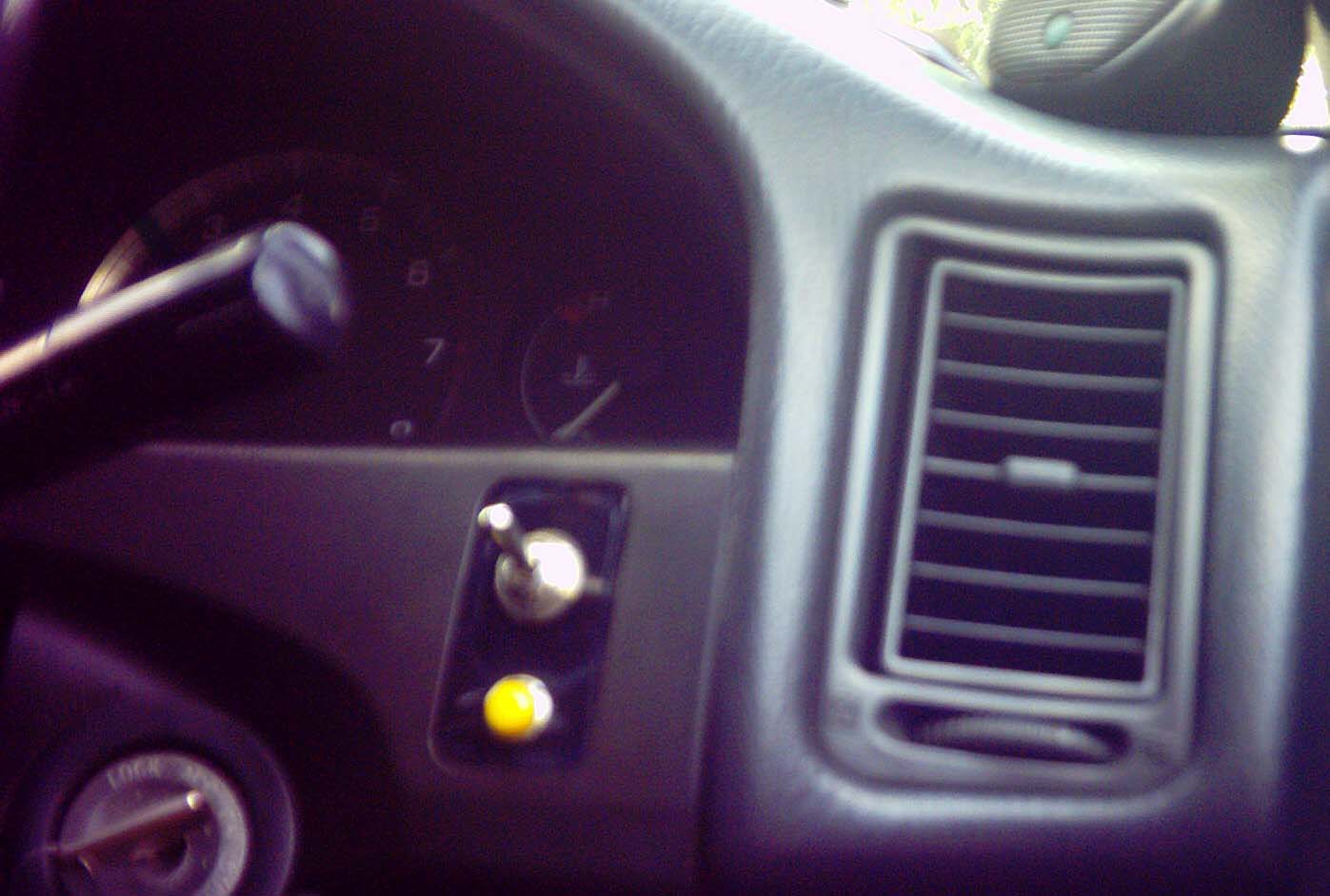

       หน้าตาสวิทย์โยก ดูธรรมดา
ออกจะไม่ค่อยสวย รีบเพราะร้อน
โอกาสหน้าจะขออนุญาตรุ่นพีไปหลบทำ ใต้ต้นหูกวาง
ครับ

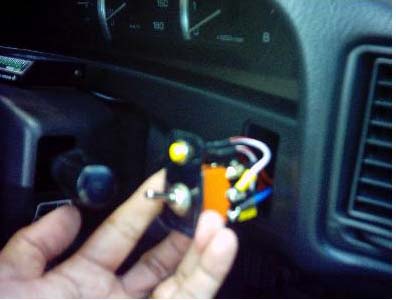

       ต่อสายไฟเพิ่มอีก 2 เส้นจากสวิทย์เดิม

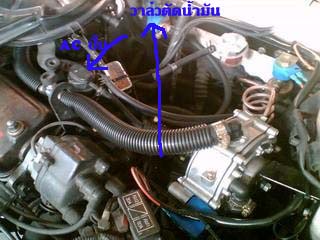

       รุ่นนี้เป็น AC ปั้ม (ไม่ได้ใช้ปั้มไฟฟ้าครับ)
อาศัยในขณะเดินเบาด้วยแก็ส ผมจtกดปุ่มเพื่อจ่ายไฟฟ้าไปเลี้ยววาล์วตัดน้ำมัน เพื่อให้วาล์วเปิดจ่ายน้ำมันมาก่อน ไว้ในห้องลูกลอย เพื่อเป็นเชื้อเพลิง
แต่เมื่อมีน้ำมันเบ็นซินมาอยู่ในห้องลูกลอยแล้ว ห้ามเหยียบคันเร่ง เพราะปั้มเร่งจะทำงาน จะเป็นเหตุให้ ในขณะที่เดินเบาด้วยแก็ส ย้ำ เดินเบาด้วยแก็ส จะมีอาการแก็สท่วมดับ
ให้ฝึกสลับแก็ส-มาน้ำมัน ให้คล่องๆ จะนิ่มมาก
ให้สังเกตุ เข็มวัดรอบไว้ในขณะกดปุ่ม ต้องเดินเบาด้วยแก็ส นับประมาณ 1-2-3 เข็มวัดรอบ จะกระดิกลงรอบเริ่มตก ให้สลับมาตรงกลางได้เลย(ห้ามเยียบปั้มเร่ง)
ขอให้ทดจากการนำไฟไปเลี้ยงวาล์วตัดน้ำมันดูก่อนก็ได้(สำหรับช่างยนต์)

       ภายในห้องเครื่อง
ช่วยแนะนำด้วยครับ
กำลังหาวิธีหลบตาชาวบ้าน เขามองเห็นหัวเติมแก็สผม

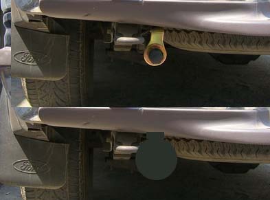

       ขอยืมภาพมาขออภัย
ต้องการปกปิด หัวเติม ตามภาพใครมีแนวคิดช่วยบอกหน่อย
 จาก เหล็งฮู้ชง
 อังคาร, 28/2/2549
19:49
58.136.93.249
       ปกปิดทำใมละครับ คิดว่าเงินเรากระเป๋าเรา รถผม 2000 ซีซี (ฝรั่งเศส)ผมยังไม่อายครับเลย ถามตัวเราเองว่าเราทำผิดอะไร โกงเขาหรือก็เปล่า ทุกบาททุกสตางค์ที่ประหยัดได้ก็ตกถึงลูกเมียไช่ไหมครับ ปล่อยให้ฅนที่มีเงิน(บางฅนแทบไม่มีเงินเติมน้ำมันให้เขาอายต่อไป และทนใช้น้ำมันต่อไป ทั้งๆที่มีทางเลือกที่จะประหยัดได้

       เอาไม่อาย ก็ไมอาย
เดี๋ยวจะกลึงจุกเติมใส่เลย แล้วจะมาโชว์อิอิ
