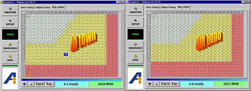

       ถ้าอยากให้อัตราเร่งดี หลังทำ Auto Tunning เสร้จ ไปที่Mapping แล้วเพิ่มตัวเลขในรอบย่านที่ใช้งาน
ผมทำSetupไว้2แบบ ไว้โหลดในสภาพใช้งานที่ต่างกัน ตัวซ้ายใช้ในเมือง มีอัตราเร่งที่รอบต่ำดี ส่วนทางขวา ไว้เดินทางไกลเพื่อความประหยัดและเร่งแซงที่รอบสูงดีนิดหน่อย

       คุณ yj พอดีผมรอยืมสายจูนจากเพื่อนมาพึ่งได้มาครับ ผมอยากจะได้คู่มือแบบ MANUAL AUTRONIC ( icesaranpong@yahoo.co.th )
Adjust Tuning - Step 1 เลข 18 แถวล่างสุด เลข 17
- Step 2 เลข 16 แถวล่างสุด เลข 17 ( ช่วง 5.0 x 140 มีเลข 17 อยู่ตัวเดียว
- Step 3 เลข 18 ทั้งหมดครับ ( 341.8 MS ( P ) 297 RPM ยังไม่สตาร์รถแต่เปิดกุญแจที่ on การขับขี่ดีทั้งช่วงระหว่าง 60 - 120 ก.ม. ทั้งอัตราการเร่งและกำลังเครื่องดีครับ
มีปัญหาช่วงออกตัวคือรอบจะตกเหมือนเครื่องจะดับแล้วเหยียบคันเร่งเพิ่มขึ้นก็จะไปได้ปกติ เป็นบางครั้งครับไม่ได้เป็นทุกครั้ง เวลาทำ Mapping วิ่งในเมืองให้เปลี่ยนตัวเลขเหมือนใน ( คำตอบที่ 42 )เลยใช่ไหมครับ

"มีปัญหาช่วงออกตัวคือรอบจะตกเหมือนเครื่องจะดับแล้วเหยียบคันเร่งเพิ่มขึ้นก็จะไปได้ปกติ"
น่าจะเกิดจากการจูนไม่ถูกต้องสมบูรณ์ ถ้ากำลังตก การจ่ายแก็สน่าจะไม่ถูกต้อง reply mail ด้วยตารางmapping ให้หน่อยสิครับ แล้วก็รุ่นรถด้วยครับ
วิ่งในเมือง ไม่สามารถใช้ตารางของผมได้เลยนะครับ มันขึ้นอยู่กับเครื่องของใครของมัน รุ่นเดียวกันก็ไม่แนะนำให้ใช้เท่ากัน ตัวเลขต้องได้จากการจูนเท่านั้น หลังจากนั้น ถ้าต้องการวิ่งในเมืองดีขึ้นต้องปรับเฉพาะ ย่านรอบที่ใช้ในเมืองครับ

       Benz C220 ครับ ตาราง mapping ตัวเลขเหมือนกับในตาราง Aujust Tuning เลยครัย
