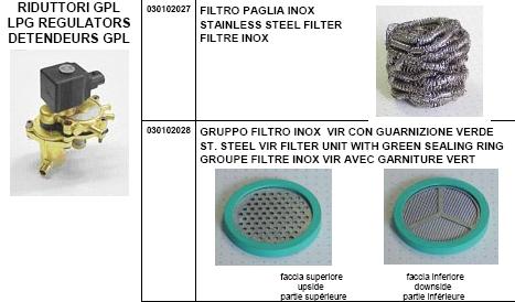

- VIR ควรยึดกับตัวถัง และห่างจากแหล่งความร้อนสูง,หัวเทียน และไม่สั่นสะเทือน และสามารถจะทำการ maintenance ได้เพราะ VIR ควรทำความสะอาดที่กรองแก็ส ทุกๆ ๅ15,000-20,000km

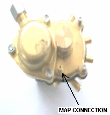

       - ถ้าไม่มี option เปลี่ยนเป็นน้ำมันอัตโนมัติ(AA-610 sensor) ต้องปิดรู Map connection

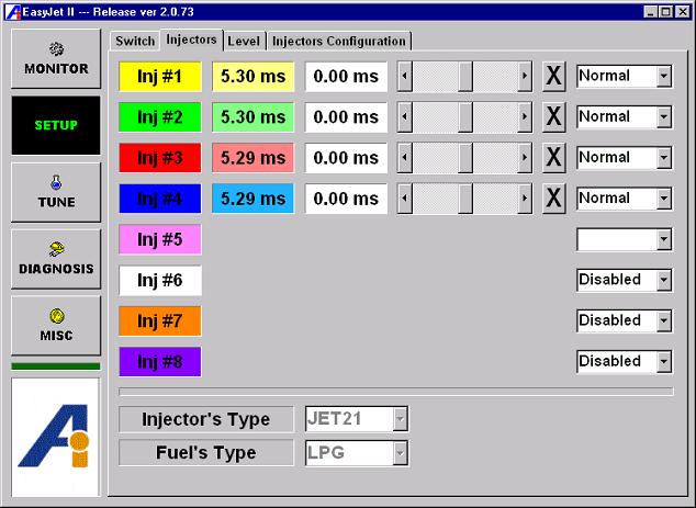

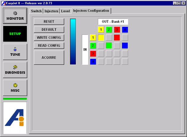

       - ต้อง enable ทุกหัวฉีด และเลือกชนิดให้ถูกต้อง (ชุดนี้สามารถเปลี่ยนเป็น NGV โดยการเพิ่ม อุปกรณ์ คือถังกับ เปลี่ยน tube evaporator เป็น First reduction stage) เท่านั้น

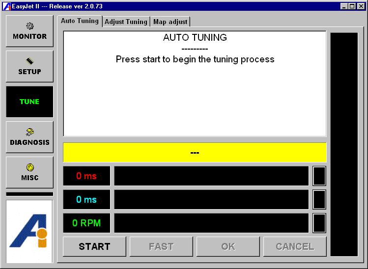

       - ทุกคันจะถูกจูนโดย Auto Tuning โดยรถอยู่กับที่ไม่มีโหลด จูน2ที่ คือ idle กับ 3000รอบ(5นาทีเสร็จ)
รถผมก็เช่นกัน(Camry 2.2SEG) ก็โอเคสำหรับ โตต้า ที่รอบเครื่องไม่สูงมาก
 จาก YJ
 จันทร์, 27/2/2549
14:53
192.55.18.36

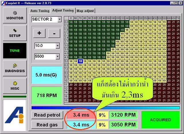

       - Sector2 รอบเครื่อง 3000 หรือ จุดที่คุณชอบขับที่ความเร็วสูง (ไม่ขึ้นหรือลงเนิน) เลือกน้ำมันจากปุ่มเลือก(ติดในตัวรถ) กดปุ่ม Read petrol แล้วก็กดปุ่มเลือกแก็ส แล้ว กดปุ่ม Read Gas ถ้า แก็ชอ่านได้น้อยกว่า 2ถึง3ms ส่วนผสมrich ให้กดปุ่ม(-) แต่ถ้าน้อยกว่า2ถึง3ms แปลว่า ส่วนผสมบางไป ให้กดปุ่ม(+)

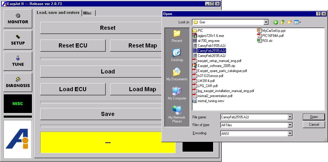

ปัญหาที่พบเร็วๆนี้ แก็สหมดแล้วรถมันตัดไปใช้น้ำมันอัตโนมัติ ผมก็ลอง กดไปใช้แก็สอีกปรากฏว่า ECU แก็ส error re-set ตัวมันหมดเลย เติมแก็สแล้วเดินเบาจะดับ ต้องup-load ที่tuneไว้ใหม่(ใครใช้รุ่นนี้แล้วยังไม่ save set upไว้ ก้กลับไปให้เขา save ไว้ให้นะครับ ไม่ต้องเสียเวลาจูนแหละ set up ใหม่)

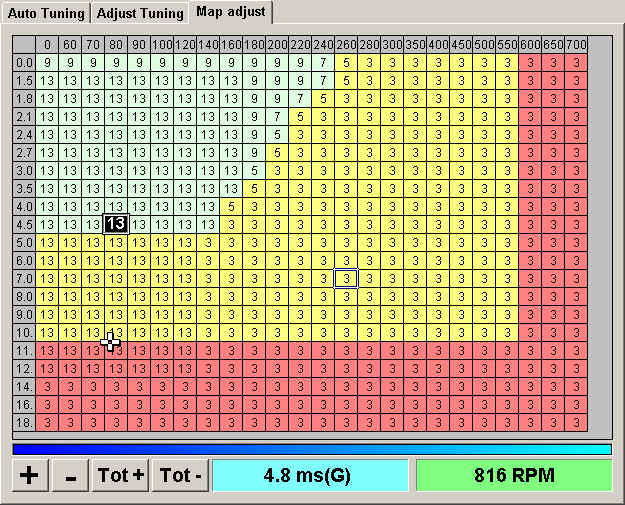

       ทำไมผมได้ค่าที่เลข 3 เองล่ะครับ แล้วถ้าวันหลัง มันเกิด error ขึ้นมา ไม่มีสายไว้ตั้งค่าใด ๆ เลย ผมจะทำงัยดีล่ะเนี่ย
 จาก earth
 ศุกร์, 10/3/2549
23:52
58.10.91.30
       จากรูปด้านบน ของผมออกตัวเบา ๆ จะกระตุกนิด ๆ แล้วจะเอาไปปรับอีกทีเป็น 13 ให้หมดในแถวบนครับ

       การจูนไม่สมบูรณ์ครับคือจูนไม่สำเร็จใน stage ที่2(สีเหลือง) และ stage ที่3 ก็ยังไม่ถูกจูนครับ ที่ 3000 รอบทำไม่สำเร็จ
ลองวัดการจ่ายของหัวฉีดน้ำมันและแก็สตาม คำตอบที่ 9 และ10 ดูนะครับ (ต้องไม่ต่างกันเกิน2-3mS)
จากตารางนี้ แก็สน่าจะจ่ายน้อยกว่าน้ำมัน (ส่วนผสมบาง) แต่ ECU รุ่นนี้คนคิดนี่ฉลาดมาก และง่ายมาก การผสมเชื้อเพลิงกับอากาศทำโดย ECU รถ แต่หลอกมันว่าจ่ายน้ำมันอยู่แต่จริงจ่ายแก็สที่เป็นอัตราส่วนการเปิด/ปิดจากตารางข้างบน
รถคุณน่าจะอืดและร้อนตอนแรกๆ แต่ประหยัด แต่ไม่ใช่ว่ามันจะวิ่งที่ส่วนผสมนี้ตลอดเพราะ ECU รถมันจะเพิ่มเวลาการเปิดหัสฉีดขึ้น เพราะO2 sensor มันจะบอกว่าlean ECUแก็สก็จะเพิ่มขึ้นอีกตามไป ตรงนี้คุณเสียอัตราเร่ง และตอนแรกๆรถจะประหยัดแก็ส แต่ไม่นานมันจะกินแก็สมากขึ้นเพราะECU รถมันจะปรับสภาพตัวมันอีกโดย
AutoTune จะได้ตัวเลขคล้ายๆตัวซ้ายมือ Manual Tune จะได้แบบทางขวา ดูรูปในlinkครับ
http://www.gasthai.com/boardgas/Question.asp?ID=A5355
 จาก YJ
 อาทิตย์, 12/3/2549
11:16
125.25.7.59
       ขอย้ำ รถคุณearth ต้องเอากลับไปให้เขาจูนให้ใหม่ เขาจูนไม่สมบูรณ์ ได้แค่รอบเดินเบาเท่านั้น ที่รอบกลางไม่ได้ทำ Mapping ไม่ใช่อยากใส่ค่าอะไรก็ได้มันต้องมาจากการ Auto tuning ครับถังจะมาปรับกันได้ เดี๋ยววันนี้ถ้าได้จูนให้พี่เอกอุบลจะเอามาโพสให้ดูครับ
