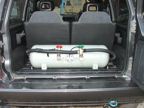

 จาก รถด่วน 2004
 พฤหัสบดี, 9/3/2549
19:49
203.188.1.127
       เอาถังเด็กๆ มาให้ดู 35 ลิตร ใช้ในเมือง เบาะหลังไม่เลื่อน ยังนั่งได้สบายดีเหมือนเดิม

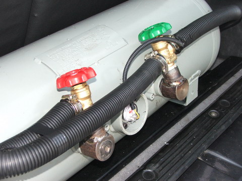

 จาก รถด่วน 2004
 พฤหัสบดี, 9/3/2549
19:52
203.188.1.127
       อีกรูป
