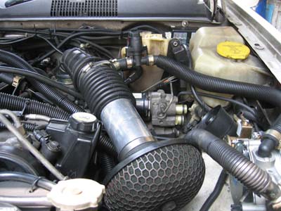

       ลองปรับวาล์วกลางสายตามเข็ม 1-2 รอบ น่าจะดีขึ้นครับ ลองซัก 1 ถัง ถ้าไม่ดีขึ้นก็ปรับเพิ่ม แล้วก็หมุน วาล์วที่หม้อต้มตามเข็มซัก 1-2 รอบ ผมไปติดมาขี้เกียจไปร้านให้เค้าจูน เพราะใครจะมารู้ดีเท่ารถเราตัวเราขับทุกวัน หาความรู้จากเวปนี้ลองปรับไปปรับมาตอนนี้ประมาณ 2.14 บาทต่อโล(ZJ)แต่อืดๆหน่อย แต่ถ้าซัก 2.3 บาทต่อกิโล จะขับสนุกใกล้เคียงน้ำมัน 1.8 มันไม่บางไปเหรอครับ สงสารเครื่อง

       ไม่อยากลงทุนเปลี่ยนปากมิกเซอร์แบบใหม่ที่รีดอากาศ (ต้องเสียเพิ่มอีกพันกว่าบาท)
ผมว่าทำแล้วประหยัดขึ้นและระบบดี อัตราเร่งใช้ได้ก็ OK.กว่านะครับ เติมแก๊ส 2-3 ถังเดียวก็ได้ทุนคืนแล้วครับ หากจะลองปรับจูนด้วยตัวเองก่อน ผมแนะนำให้ ดังนี้
1. ลองดูกรองอากาศ ว่าสกปรกมากหรือเปล่า หากมันตัน หรือสกปรก ก็ทำให้กินแก๊สครับ
2.ลองปรับ ลองปรับวาล์วกลางสายตามเข็มนาฬิกา( ตามความเห็นที่ 4)
หากทำแล้วไม่ดีขึ้น ก็ควรกลับไปให้ที่ติดระบบแก๊สให้ เขาช่วยแก้ใขให้ครับ...

       ชุด ติดตั้ง LAMDA ECU CONTROL จากอิตาลี [ AUTRONIC ] +หม้อต้มอิตาลี SUPER LOGAS
JEEP GRAND 4 LITE
ในเมือง 4 โล ต่อลิตร
นอกเมือง 5 โลกว่าๆ ต่อลิตร
ไม่มีไฟโชว์ใดๆ ปกติทุกอย่าง ประหยัดขึ้นกว่าหลังอัพเกรด LAMDA
