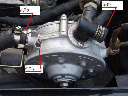

       ผมใช้หม้อยี่ห้อนี้ครับ มันจูนตรงไหนครับ เพราะที่ตัวหม้อมีอยู่ 3 จุดที่จูนได้มี
1 ตรงทางเข้าเป็บน๊อตพลาสติก มีสปริงรองอยู่ตรงทางออกไปเข้า ตัวจูนทองเหลืองอีกตัว
แล้วเข้าคาร์บู
2 น๊อตทองเหลือง ตรงใกล้ทางน้ำเข้า จะเป็นปากแบน
3 น๊อตพลาสติก ตรงกับโซลินอยส์ เป็นบากแบน (ตัวนี้เห็นว่าเป็นรอบเดินเบา)

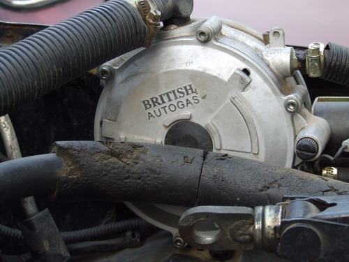

 จาก koi
 พุธ, 1/3/2549
22:00
203.113.36.14
       อีกมุมครับพี่ ช่วยแนะนำหน่อยครับ พอดีช่วงนี้รู้สึกว่ากลิ่นแก๊สที่ออกจากท่อไอเสียจะแรงมาก เหมือนเปิดแก๊สทิ้งไว้เลย
 จาก chet0439
 พุธ, 1/3/2549
23:28
61.91.160.6
       อิ อิ หม้อต้ม รุ่นเดียว กะ ผม เลย
ตัวที่ 1 คือ เพาเวอร์วาล์ว ครับ กินแก๊สมาก ไป หมุน เข้า ไป หน่อย
ตัวที่ 2 นี่ปรับรอบเดินเบา ครับ อันนี้ ผม ไม่ได้ ค่อย ไป ยุ่ง กะมัน หน่ะ ครับ
ตัวที่ 3 นี่ปรับอะไร หว่า อ๋อ..เซ้นสิทีฟ ครับ ทำหน้าที่ อะไร ถามคุณแอ้ม หรือ ผู้รู้ ใน นี้ ครับ อธิบาย ไม่ถูก หรือ จะ search จากกระทู้เก่า ๆ ก็ มี เพียบ หรือดูจาก อันนี้ ก็ ได้
http://www.gasthai.com/article/viewdata.asp?ID=13

17:51
161.200.119.3
       เหอ ๆ จูนบริทติส ออโตแก๊ส มีสกรูที่หม้อ 2 ตัว ไม่ยากครับคลายยเพาเวอร์วาล์วสุด ๆ ก่อนครับ
ปิดเดินเบาที่เป็นทองเหลืองซะ หมุนเซ้นเข้าให้เครื่องมันสั่น ๆ และคลายสกรูเดินเบาให้รอบมันนิง ๆ ( ปิดแอร์นะครับ ตอนตั้งเดินเบาเนี่ย ) สัก 750-800 rpm ต่อมา... ก็มาพีคจูนนิ่งหาค่ากลาง กดสัก 4000-5000 rpm ก็ได้ครับ เยอะ ๆ หน่อย หมุนเข้าจนรอบตก และคลายออกจนรอบตก หาค่าตรงกลางที่ได้
นี่แหละครับ สูตรการจูนตามที่ผมคิด ๆ ไว้ คนอื่นอาจจะมีสูตร ใครต่อใคร ก็ว่ากันไปครับ สูตรนี้จะแจ่มต่อเมื่อ มีเซ้นและเดินเบาเท่านั้นนะครับ หม้อต้มที่มีเซ้นอย่างเดียว ต้องใช้อีกสูตรนึงครับแต่คล้าย ๆ กัน
ถ้าทำแล้วรู้สึกว่ากินแก๊สให้ไขเพาเวอร์วาล์วครั้งละ 1/2 รอบครับ และสังเเกตุอัตตราเร่ง ถ้าอัตราเร่งดีเหมอืนเดิมก็ok ถ้าอัตตราเร่งตกก็ลองไขกลับทีละ 1/4 รอบ จนได้อัตตราเร่งคืนมา อย่าไปเสียดายแก๊สครับ ห่างกันแค่ เศษสตางค์ เอาขับสนุกดีกว่า
