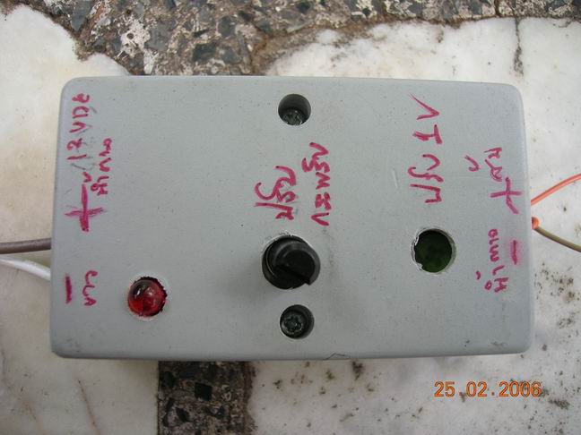

       งานนี้มีภาพเดียว อธิบายการคร่าวๆ เลยนะครับ ให้ชมรูปก่อน

       ตรงนี้ต้องอธิบายกันนิดหน่อย เริ่มเลยนะครับปกติสัญญาณไฟแอนจิ้นจะเชคมาจากสัญญาณโอทู ซึ่งจะต้องอยู่ในช่วง 0.4-0.9 Volt ซึ่งปกติค่าจะแกว่งตลอดและการเผาไหม้นี่เอง จะถูกอ่านโดย โอทูเซ็นเซอร์ เมื่อใดที่ค่าที่ส่งมาจากจากโอทูเซอร์ผิดเพี้ยนจากช่วงปกติเกินระยะเวลาที่กำหมด (ประมาณ 9 วินาที) ไฟแอนจิ้นก็จะสว่างขึ้นฟ้องความผิดปกติทันที หรือก็คือเกิดส่วนผสมที่ผิดพลาดหรือเผาไหม้ไม่สมบูรณ์นั่นเอง
อ้าวแล้วตอนใช้แก๊สไฟขึ้นแปลว่าการเผาไหม้ไม่สมบูรณ์ละซิ หลายท่านคงสงสัย มีส่วนครับแต่ไม่ใช่ไม่สมบูรณ์ครับ ผมเรียกว่าค่าที่ได้จากการเผาไหม้ของแก๊ส กับน้ำมัน ซึ่งเป็นเชื้อเพลิงต่างชนิดกัน ย่อมใช้ค่าไม่เหมือนกันครับ กล่อง ECU ที่ติดตั้งมากับรถเราที่ใช้งานกันอยู่ ค่าที่ตั้งไว้จะอ้างอิงกับน้ำมันอย่างเดียวครับ ไม่ครอบคลุมแก๊สนั่นเอง

       ดังนั้นวิธีการติดตั้งเจ้าตัวนี้ก็ต้องมีลีลากันนิดหน่อยครับ อธิบายง่ายๆ หลายๆท่านจะได้เข้าใจคือ ค่าที่ได้จากโอทูเป็นค่าที่เมื่อเกิดความผิดพลาด เผาไหม้ไม่สมบูรณ์จากน้ำมันเมื่อไร จะทำให้ไฟเอ็นจิ้นฟ้อง ในส่วนของโหมดน้ำมัน มีความจำเป็นครับ ไปตัดมันทิ้งไม่ได้เด็ดขาดเพราะถ้าไปตัดทิ้งหากโหมดน้ำมันมีปัญหาในส่วนของการเผาไหม้ไม่สมบูรณ์เมื่อไรมันก็จะไม่สามารถฟ้องเราได้เหมือนเดิม ถึงจะเป็นแค่ส่วนหนึ่งในปัญหาที่จะฟ้องโชว์โดยไฟแอนจิ้นก็ตาม จากที่กล่าวมาคงเดาได้ละปัญหาที่ไฟแอนจิ้นโชว์ในโหมดแก๊สก็คือสัญญาณจาก โอทูเซ็นเซอร์นั่นเองครับ ดังนั้นการจะนำกล่องหลอกไปใช้งานต้องอย่างที่บอกครับว่าต้องมีลีลา แต่ไม่ยากกงานนี้เพียงแค่เราดึงสายสัญญาณโอทูตัวเก่าออกมาพ่วงกับลีเลย์เท่านั้น ถ้าสับสวิทย์เป็นโหมดแก๊สก็ให้ลีเลย์เป็นตัวเลือกให้สายสัญญาณเส้นเดิมทำงานส่งค่าให้กล่อง ECU แต่เมื่อใดที่สับสวิทย์เป็นโหมดแก๊สเราก็จะให้ลีเลย์ไปเลือกสัญญาณจากกล่องหลอกมาใช้แทน ง่ายๆแค่นี้ครับ

       ตัวกล่องหลอกก็คือ เจเนเรเตอร์ดีๆนั่นเอง หรือที่เรียกติดปากว่าเจ็น ลักษณะการทำงานก็คือการสร้างสัญญาณพัลซ์ในช่วงที่กำหนด(ให้นึกถึงรูปคลื่นถ้านึกไม่ออก) กล่องตัวนี้สร้างพัลซ์ในช่วง 0-1 volt ครับ หลายคนถามอีกอ้าวค่าที่ต้องการคือ 0.4-0.9 volt ไม่ใช่หรือ ทำไมไม่ทำให้ค่าอยู่ในช่วงนี้ ไม่ต้องทำครับมันยุ่งยากเปลืองสมอง เปลืองความคิด เปลืองอุปกรณ์การทำวงจร อย่างที่บอกแต่แรกครับ ถ้าค่าที่ได้มาไม่อยู่ในช่วงที่ผิดพลาดเกิน 9 วินาทีไม่มีปัญหาครับ พัลซ์ที่เราสร้างขึ้นมาจะวิ่งตลอด ดังนั้นค่าที่ได้ก็จะแกว่งอยู่ระหว่าง 0-1 volt นั่นเอง และต้องมีคนถามอีกแหละแล้วทำไมไม่ใส่สัญญาณเป็นค่าคงที่ตลอด แบบนั้นก็ได้ครับแต่การใส่ค่าคงที่ตลอดทำให้ ECU ไม่เกิดการทำงาน ดังนั้นนานๆเข้าน่าจะมีปัญหาตามมาครับ หรือง่ายๆกลัวก่อง ECU โง่นั่นเอง

       การนำกล่องหลอกไปใช้งาน ก็จะมีสายไฟบวกลบ สามารพ่วงกับติ๊กแก๊สหม้อต้มได้เลยครับ ตรงนี้ผมว่าน่าจะเหมาะสมที่สุด แก๊สทำงานกล่องหลอกแอนจิ้นทำงาน แก๊สตัดเป็นน้ำมัน กล่องก็ไม่ต้องทำงานให้เหนื่อย ส่วนล่างถัดมาจะเห็นเป็นปุ่มหมุนมือ และมีหลอดไปด้วย ตัวนี้ใช้ประความถี่ของพัลซ์ครับว่าให้ช่วงจาก 0-1 volt ขนาด 1 ลูกคลื่นใช้เวลาเท่าไร ถ้าปรับให้ถี่มากไฟก็จะเหมือนติดตลอดเพราะกระพริบไวมากจนสายตาจับไม่ทัน อันนี้ก็ไม่ควรครับเพราะกล่อง ECU จะต้องทำงานหนักเกินความจำเป็น ก็ปรับให้พอดีๆ ครับ เช็คจากไฟเอนจิ้นได้เลยว่าถ้าไม่ขึ้นโชว์ก็โอเคครับ ถัดลงมาทางขวาจะเป็นปุ่มหมุนเอาไว้ปรับขนาดพัลซ์ครับ ให้อยู่ในช่วง 0-(ค่าที่ต้องการ) volt แต่ไม่เกิน 1 volt ครับเพราะวงจรออกแบบมา ต่อมาคือส่วนสุดท้ายขวาสุดคือสายสัญญาณที่ได้จากกล่องหลอกไฟแอนจิ้นครับ นำไปใช้ได้เลย ไปต่อกับลีเลย์เข้า ECU แบบที่บอกในช่วงแรกเลยครับ

       มันต้องมีคำถามสุดท้ายถามอีกอ้าวแล้วถ้าหลอกสัญญาณให้แบบนี้จะรู้ได้อย่างไรว่าแก๊สที่ผสมไปพอดีหรือไม่ สำหรับผมความรู้สึกครับ ถ้าบางก็ไม่วิ่งเผลอๆ แบ็คไฟร์ ถ้าหนาก็ท่วม ถ้าวิ่งได้ดีก็คือโอเคครับ ทั้งหมดที่ว่ามาหมดปัญหาด้วยกรรมวิธีก็คือการพีคจูนนิ่งครับ(อันนี้ชอบจริงๆ ฝีมือล้วนๆ ความสามารถล้วนๆ ไม่ต้องใช้ทฤษฎีมายกตนข่มท่าน ผลงานเป็นเครื่องพิศูจน์) หรือท่านที่ไม่มั่นใจจริงๆ ก็ AF METER ครับมีตั้งแต่แบบโอท๊อป 200-2000 บาทครับแล้วแต่สะดวก

       ติดกับ vios ไม่ work ไม่รู้เป็นไร ไม่ใช้ 9 วินาทีเช็คสัญญาณไม่เจอไฟ engin ขึ้นหรอก วิ่งเป็นกิโลไฟ engin ถึงขี้น ไม่รู้ต่อขาถูกหรือเปล่า สัญาณที่สร้างขึ้นมาน่าจะใกล้เคียงน้ำมันมากแล้ว วิ่งไปวัดไปกลัวจูบท้ายเข้าจะแย่ มัวแต่มอง meter จะขึ้นก็หน้าที่จะขึ้นเสียที่แรก ทำวงจรตามที่กระทู้นี้แหละ ที่สาย o2 วัดไฟจะอยู่ระหว่าง .4-.5 volt ไม่ใช้เป็นลักษณะ เป็น pulse ด้วย และแก๊สกับน้ำมันใกล้เคียงกันมาก ต่างกัน ไม่เกิน 0.02 volt กล่องไม่น่าจะเช็คละเอียดได้ขนาดนั้น ยังสงสัยว่ามันใช้สัญญาณ o2 อย่างเดียวหรือต้องลอกไฟเลี้ยงหัวฉีดด้วย ทดลองไม่หลอกตอนแรกไฟ engine ก็ไม่ขึ้น จะขึ้นใกล้เคียงกับที่หรอกนั้นแหละ แสดงว่าหรอกแล้วไม่ได้ผล นี้ว่าจะเอาสัญญาณหรอกนี้ไปใส่แทนน้ำมัน ถ้าไฟ engin ไม่ขึ้น วงจรใช้ได้ และใช้เช็คแค่ o2 อย่างเดียว ถ้าขึ้นแสดงว่าใช้ไม่ได้ หรือจุดที่หรอกไม่ถูก หรือเช็คที่สัญญาณอืนด้วย ( 2 อาทิตย์แล้ว)
