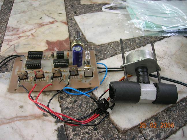

       รูปวาริฝีมือ พี่แอ้ม โอทอป (วงจรโดยพี่คมสัน)

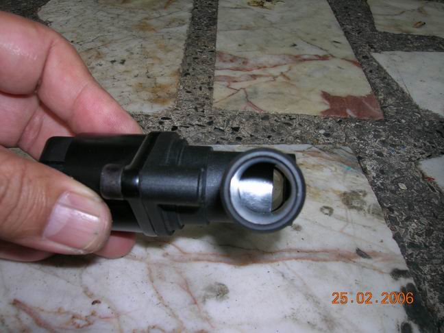

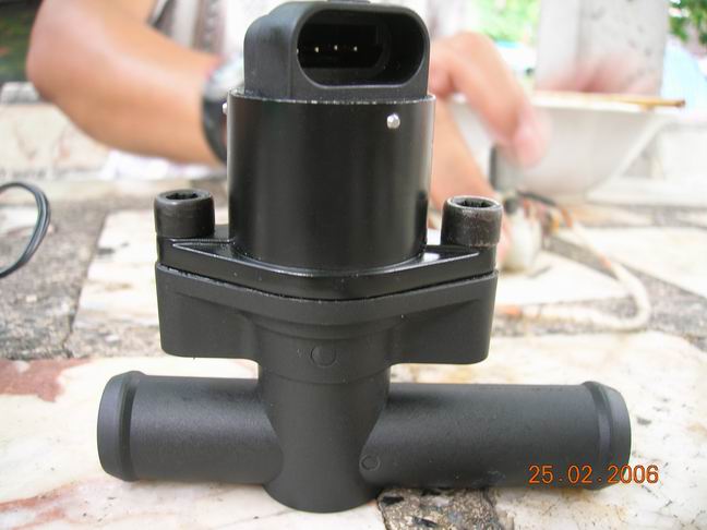

       เปรียบเทียบกันชัดๆ กับของต่างชาติ ราคาสูง
 จาก นัน SR-20
 อาทิตย์, 26/2/2549
15:20
203.170.228.172

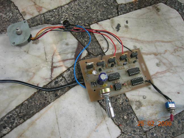

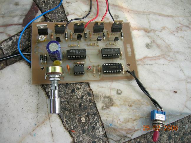

       วงจรควบคุม สเตปปิ้งมอเตอร์ นี่แหละหัวใจลูกทุ่ง ไม่มีลีลามากมาย ได้ผมเหมือนกันไม่ต้องพึ่งต่างชาติ
 จาก นัน
 อาทิตย์, 26/2/2549
15:31
203.170.228.172
       การทำงานไม่ต้องมีอะไรมาก ไอซีไม่กี่ตัว สวิทย์โยกที่เห็นเอาไว้ควบคุมสเตปปิ้งมอร์เตอร์เมื่อมีการสั่งให้ทำงานให้หมุนไปทางซ้าย หรือขวาครับ ง่ายๆ คือถ้าเรานำไปใช้กับพาวเวอร์วาวล์ ก็คือการหมุนพาวเวอร์วาล์ลให้จูนแก๊สหนาหรือบางนั่นเองครับ ส่วนตัวหมุนบนบอร์ดหรือวีอาร์ ใช้สำหรับปรับตั้งค่าความเร็วของสเต็ปปิ้งมอเตอร์ ซึ่งในเวลาใช้งานจริงก็จะมีผลให้ค่าที่ต้องการจูนมีความละเอียดมากน้อยเท่าไรนั่นเอง ตัวนี้ทำได้ละเอียดพอสมควรครับ จากการทดสอบ ซึ่งรับรองได้ว่าสามารถนำมาใช้งานจริงได้เลย
 จาก นัน
 อาทิตย์, 26/2/2549
15:36
203.170.228.172

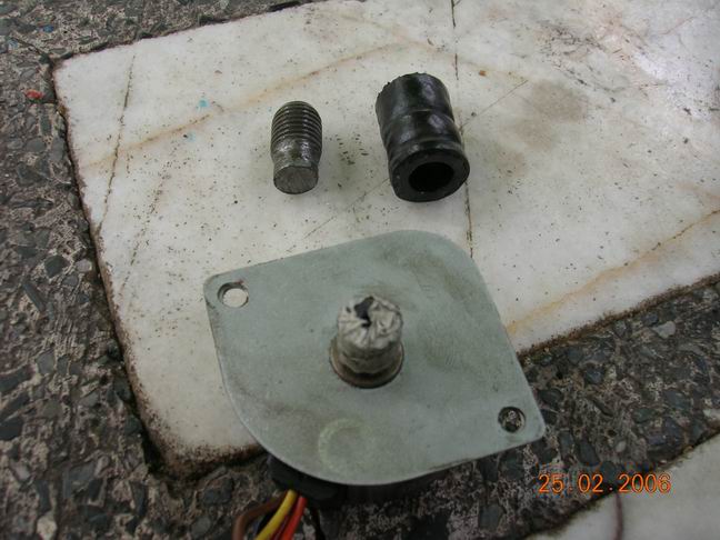

       คราวนี้มีดูในส่วนของสเต็ปปิ้งมอเตอร์กันมั่ง ไอ้เจ้าตัวนี้ไม่น่าเชื่อว่าเป็นปัญหาของพี่คมสันได้ พี่คมสันนึกไม่ออกว่าจะทำยังงัยถึงจะนำมาใช้งานได้ พี่แอ้ม โอทอป เลยรัปปากจัดการทำในส่วนนี้ซะ ส่วนวงจรพี่คมสันเป็นคนออกแบบเอง
 จาก นัน
 อาทิตย์, 26/2/2549
15:42
203.170.228.172

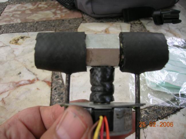

       นี่แหละครับการร่วมมือร่วมใจกัน มักได้ผลงานที่ดีออกมา คราวนี้มาดูกันเต็มๆ กับในส่วนของการปิด-เปิดพาวเวอร์วาวล์ครับ อุปปกรณ์หลักๆ พี่แอ้ม โอทอป ก็สมชื่ออะครับ โอท๊อปจริงๆ แต่ใช้งานได้เนียนครับ ทั้งมอเตอร์จากพริ้นเตอร์ ตะปูสองดอก ส่วนตัวนี้ต้องออกแรงนิดหน่อยมาดูกันชัดๆครับ ในส่วนของวาวล์เปิด-ปิดแก๊ส
 จาก นัน
 อาทิตย์, 26/2/2549
15:52
203.170.228.172

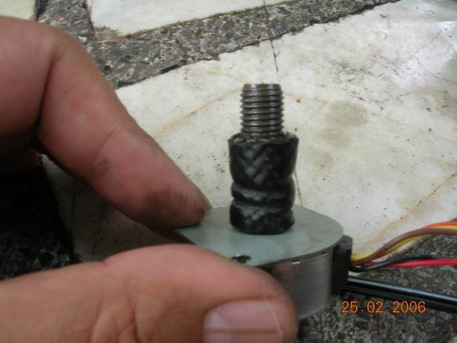

       เมื่อนำมาประกอบก็จะเป็นแบบนี้ครับ
 จาก นัน
 อาทิตย์, 26/2/2549
15:58
203.170.228.172
       นี่ภาพขณะกดสวิทย์สั่งปิดวาวล์
 จาก นัน
 อาทิตย์, 26/2/2549
16:01
203.170.228.172
       ภาพเปรียบเทียบ ผลทางกายภาพที่เหมือนกัน แต่ราคาต่างกันลิปครับงานนี้

       ขอต่อครับ
คือว่าตรงการต่อ motor กับ เกลียว ผมลืมคิดถึงเรื่อง distance ของการหมุนเกลียว ท่านแอ้มช่วยแก้ปัญหานี้ได้ ขอบอกว่า เยี่ยมอีกทีครับ
