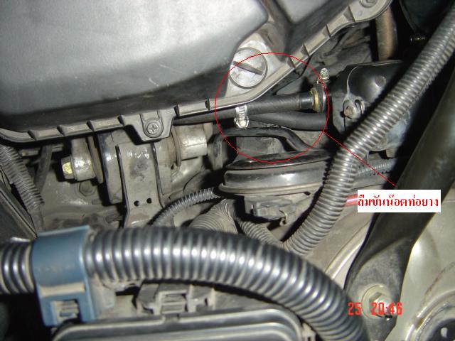

จากนั้นผมก็ขอความช่วยเหลือจากร้านค้าริมถนน ว่ารถผมความร้อนขึ้น เจ้าของร้านท่านดีมากครับรีบให้ลูกน้องเขาให้เอาน้ำมา1ถัง เพื่อมาเติมที่หม้อน้ำพร้อมให้การช่วยเหลือ ผมบอกว่ารถผมเพิ่งจะเข้าเซอร์วิสที่อู่ และเห็นเขาเพิ่งใส่น้ำในหม้อน้ำรถเมื่อ 2 วันที่แล้ว (เข้าอู่เปลี่ยนหม้อต้ม และมีการเติมน้ำหม้อน้ำ แต่ไม่ได้ไล่อากาศ) แต่ให้สังเกตว่าพัดลมทั้ง 2 ตัวของรถไม่หมุน ก็เลยแค่เติมน้ำในหม้อพักน้ำสำรองอย่างเดียว เพราะไม่กล้าเปิดฝาหม้อน้ำ ขอให้ขับไปรับลูกและจอดรถได้ เพื่อตรวจดูน้ำในหม้อน้ำก่อน เพราะอยู่ไม่ไกลจากที่รถเสีย
หลังจากรับลูกและทานอาหารแล้ว เพื่อรอให้เครื่องเย็น ก็มาตรวจดูที่หม้อน้ำ ปรากฎว่าไม่มีน้ำในหม้อน้ำเลย ต้องเติมน้ำให้เต็ม รอดูอาการอีกระยะ กลัวว่าช่างอาจจะลืมขันน้อตท่อยางอะไรบางตัวที่เกี่ยวกับระบบน้ำ จากนั้นก็ตรวจสอบดูรถ แอร์ทำงานเป็นปกติแล้ว พัดลมทำงาน การขับรถเริ่มมีกำลัง และขับได้ จึงขับกลับบ้านเลย ไม่ส่งลูกไปเรียนพิเศษแล้ว
กลับถึงบ้าน ตอนเย็นได้มีการเปิดฝาหม้อน้ำดูอีกครั้ง ปรากฎว่าน้ำลดไปประมาณ ครึ่งลิตร จึงตรวจสอบดูว่ามีอะไรผิดปกติในห้องเครื่องหรือไม่
ผลปรากฎว่า ตอนที่มีการเปลี่ยนหม้อต้มตัวใหม่ช่างไม่ได้ขันน้อตท่อยางน้ำที่ต่อเข้าหม้อต้ม

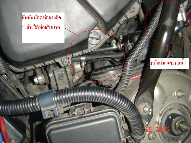

       อีกภาพ....ท่อยางอีกเส้น ไม่ได้ขันน๊อต (อยู่ข้างล่างท่อเส้นแรก) ตรวจสอบหลังจากได้ขันน๊อตตัวแรกแล้ว

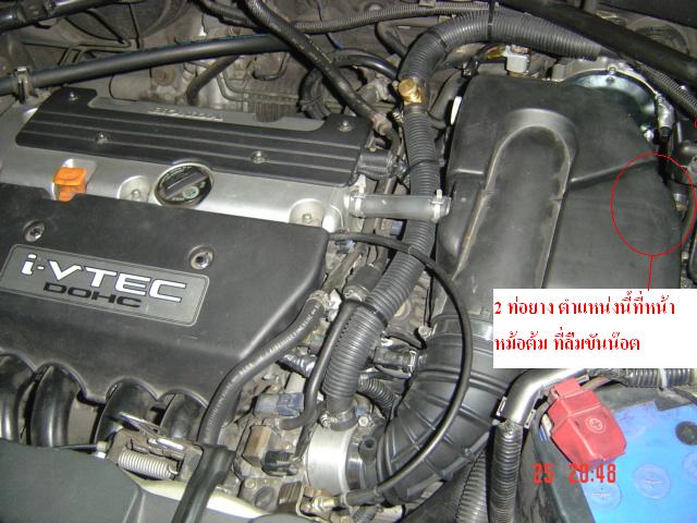

       อีกภาพ..ให้ดูภาพรวมภายในห้องเครื่อง ตำแหน่งของหม้อต้ม และท่อยาง

       เป็นยังไงครับท่านผู้ชม.. ผลงานอู่ที่ติดตั้ง โปรดแสดงความคิดเห็น
- ท่อยางเส้นที่ 2 ที่อยู่ใต้เส้นแรก ยังไม่ได้ขันน๊อตเลย คงต้องรื้อหม้อกรองอากาศออกแล้วตรวจเช็คดูอีกที ตอนนี้มันขันไม่ได้

//เขาตอบดีครับ ว่าอาจเป็นที่หม้อน้ำแห้ง อาจจะที่รั่วจากท่อยางต่างๆ หรือหม้อต้มรั่ว ผมเลยถามต่อว่า นอกเหนือจากสาเหตุข้างต้น มีอะไรไปเกี่ยวกับการตัดต่อสายไฟ โดยเฉพาะที่พัดลมไฟฟ้าหรือไม่ เห็นว่าได้มีการเปลี่ยนสวิตส์วัดแก๊สเป็นออโต้ เพราะไปดูที่เครื่องเห็นพัดลมไฟฟ้าไม่ทำงาน เขาตอบว่า ไม่ได้มีอะไรที่เกี่ยวข้องกันในการตัดต่อสายไฟ //
ผมตอบชัดเจนครับ
ว่า ถ้ารั่วจากท่อยางหรือรั่วจากหม้อต้มหรือเปล่า
ถ้าใช่ แน่นอนครับว่าผมต้องรับผิดชอบในส่วนนี้
ผมลูกผู้ชายพอครับ ที่จะรับผิดในส่วนที่ผมทำ หรือคนของผมทำ
แต่ถ้าไม่ใช่ ผมไม่รับ
เรื่องไขเข็มขัดรัด ผมไม่ใช่คนเล่นแก๊สเพียวๆ แต่เล่นเครื่องด้วย
ช่างเครื่องที่ศุนย์ก็มี
ผมเน้นเสมอว่า อย่าให้น้ำรั่ว
เพราะถ้ารั่ว คือ พัง
แต่ถ้าหลงลืม ก็ต้องยอมรับผิดชอบแน่นอน และขอโทษ
ผมลูกผู้ชายครับ
เรื่องการไขเข็มขัดไม่แน่น เป็นการทำงานที่ผิดพลาดครับ
แต่ใครจะมองว่า ช่างมันสุดห่วยหรือพลาดพลังได้บ้าง ตามสะดวกครับ
ส่วนเรื่องพัดลมไม่หมุน ไม่เกี่ยวกับผมแน่ครับ
เครื่องจะโอเวอร์ฮีตแล้ว และเปิดแอร์
แต่พัดลมไม่หมุน
คุณเล็กน่าจะตรวจสอบพัดลมเพิ่มแตกด้วยครับ
