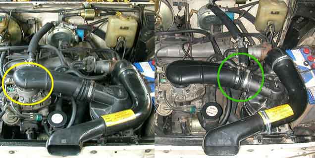

       405 gr มิก 26 อยู่หลังกรองอากาศ ..ยังไม่ได้วัดอัตราการกินแก๊ส ..ทดสอบวิ่งที่ 140 ยังเหลื่อระยะเร่งอีก..ไม่กล้าไปต่อ..ภาพรวมพอใจครับ ..(คงต้องหาวิธีแปลงระบบท่ออากาศให้ปลอดภัยและดีกว่านี้...จุดติดตั้งหม้อต้ม Voltran อยู่ข้างบนใก้ลไดชาร์ทครับ ไม่น่าเหมาะ...เอาไว้ีมีึรูปจะลงให้ดูครับ
อยากเรียนถามคุณ หนุ่ย ใช้ท่อน้ำร้อนเส้นไหนครับ ตรงวาล์วน้ำจะมี ท่อก่อนวาล์วน้ำ 2 เสัน(ใหญ่+เล็ก)และหลังวาล์วน้ำ 1 เส้น(เล็กลดขนาดไปต่อกับท่อเหล็กด้านหลังเครื่อง...ผมใช้เส้นนี้ครับ..)
ผมมีปัญหาระบบความร้อน+พัดลม ยังไม่ลงตัว..จะได้มีข้อมูลเพื่อเปรีบยเทียบครับ

       ของผมมิกซ์ 24 มม. ครับ ออกตัวดี แต่ปลายตื้อที่ 140 km/h ครับ ที่ตัวจูนสปริงผ้าถูกปรับเข้าเกือบสุดเหลือรอบครึ่ง ส่วนท่อน้ำเดี๋ยวจะถ่ายภาพโพสต์ให้ดูนะครับ

       เมื่อก่อนผมใช้ mix ขนาด 28 ครับ ปลายไหลดีได้ถึง 170-180 km/h ถ้าขับเฉลี่ย 120-140 กินประมาณ 1.12 บาท/กม. (ที่แก๊สลิตรละ 10 บาท) ตัวจูนสปริงผ้าต้องคลายออกเกือบหมด ต้นอืดนิดหน่อยต้องตั้งไฟแรงๆต้นจึงดีครับ ผมไม่ได้ mix มาตรฐานครับ ใช้ท่อ PVC ลดขนาดเอา ส่วนทางเดินแก๊ส ผมเจาะฝาครับคาบูร์ ทำเป็นงวง 2 แฉกกรอกปากเอา ต่อมาผมอยากแรงและประหยัดขึ้นอีกจึงตัดงวงที่แหย่ลงไปในคาร์บูทิ้งปล่อยให้แก๊สำกระจายไปในฝาครอบ และอากาศวิ่งผ่านท่อลดขนาด 26 mm.เข้ามาผสม ปรากฏว่ากินแก๊สมโหฬารเลยครับ จากเดิมที่ เกย์ LCD ดับดวงนึงวิ่งได้ประมาณ 130 กม. ตอนนี้กลายเป็นดับไป 4 ดวง วิ่งได้แค่ 180 ครับ ตอนแรกนึกว่าผ้าหม้อต้มขาด เลยแกะออกมาดู ปรากฏว่าปกติดี เช็คแก๊สรั่วก็ไม่พบอะไร ตอนนี้ก็เลยพยายามทำกลับให้เหมือนเดิมครับ

       ผมมองหา Mixer อยู่ครับ ช่างเจาะด้านบนคาบิว ทำให้ครูดฝากระโปรง นานไปน่าจะทะลุ อยากเห็นภาพมิกเซอร์ตัวชัดๆ หน่อยครับ ราคาเท่าใด
คาบิวของ 405gr มันเป็นวงรีนะครับ ปากช่องตัวต่อมันก็รีๆ ด้วย อาจตัดท่อตรงกลางหรือครับ
