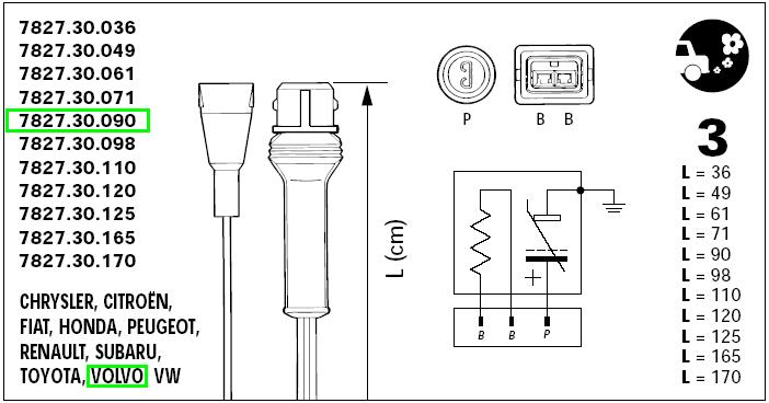

สาย O2 sensor ของ Volvo 940 GLE เส้นไหนครับ

       สาย O2 sensor ของ Volvo 940 GLE เส้นไหนครับ อยากจะติด A/F meter บ้าง

       ผมได้ข้อมูลจาก www.mte-thomson.com ตอนที่ผมหาข้อมูลเพื่ิิอเปลี่ยนตัว Oxygen Sensor
ในรถผม ( Citroen Xantia )
VOLVO 940
Original Num./OEM = 35314004
T-CAR = 7827.30.090
3-Wires- Output Signal : BLACK wire.
Heater : WHITE wire.
