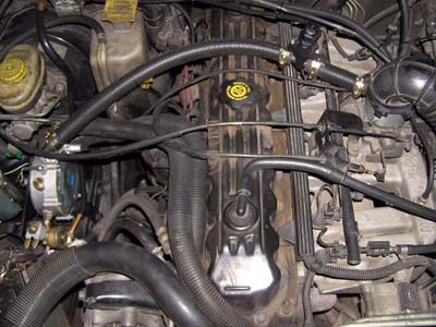

       เพิ่งติดแก๊สมาครับแล้วไฟเช็คEngineโชว์ทางอู่ที่ติดตั้งบอกว่าปกติไม่ทราบว่าจริงเท็จแค่ไหนแล้วมีวิธีแก้ไม๊ครับ อ้อแล้วท่านใดพอทราบร้านทำตู้ปิดถังแก๊สแถวบางแคหรือบางบอนช่วยกรุณาบอกหน่อยนะครับหรือมีรูปตัวอย่างช่วยโพสให้ดูหน่อยนะครับจะได้ดูเป็นแนวทางขอบคุณครับ

ผิดปกติครับ JEEP ติดตั้งถูกต้อง
ไฟต้องไม่โชว์ ต้องกลับไปแก้ไขด่วน
มิฉะนั้น รถจะเริ่มรวน ที่ระบบน้ำมันก่อน วิ่งไม่ออก สะอึก และอาจลามมาถึงระบบGAS ต่อเนื่อง

       ของผมก็เคยเป็นครับตอนติดมาใหม่ๆ ต้องดับเครื่องแล้วสตาร์ทใหม่ก็หาย เลยลองหมุนเพิ่มแก๊สที่วาวล์กลางสายครึ่งรอบ
มันก็ไม่เคยเป็นอีก ลองหมุนลดแก๊สกลับไปที่เดิมมันก็เป็นอีก ส่วนมากจะเป็นตอนเหยียบคันเร่งเร็วๆ
รถผมตาเพชรEXIครับ ไม่มีกล่องหลอก ไม่บล๊อคนํ้ามัน ได้9กม./ลิตร

       ขอแก้ไข คห.ที่ 13 ครับ
กล่องของคุณชัยเป็นกล่องหลอกหัวฉีดในตัวด้วยครับ
ต้องขออภัยในความผิดพลาดในข้อมูลครับ เพิ่งมีโอกาสได้ผ่าพิสูจน์ครับ
ส่วนเรื่องการใช้ R Ceramic 100 โอมห์ 5 Watt กับ Relay 2 Contach ต่อง่ายๆครับ
1.ต้องหาสาย Common ของหัวฉีดให้เจอ ตามรูปใน คห.ที่ 6 มันอยู่ในรางสายไฟของหัวฉีด
แกะฝาครอบสีดำๆออกมาก็เจอครับ สายนี้จะต่อเข้ากะหัวฉีดทุกหัว ให้ตัดก่อนเข้ารางสายไฟ
2.ต่อสายไฟนี้ไปที่ Relay 2 contach ที่ขา Common
3.ต่อสายไฟอีกเส้นออกจากขา NC กลับมาต่อไว้เหมือนเดิมในตำแหน่งที่ได้ตัดไว้ในข้อ 2
ตอนนี้ระบบทุกอย่างยังเหมือนเดิม และอยู่ใน Mode น้ำมัน
//เพราะ 2 และ 3 ต่อถึงกัน
4.ต่อสายไฟอีกเส้นหนึ่งเข้าขา NO ระหว่างสายต่อ R ไว้ และปลายสายต่อเข้ากับสายไฟในข้อ 3 หรือ
จะต่อที่ขาในข้อ 3 ได้เลย
// เพิ่มเติม เราสามารถใช้หลอดไฟ 10 Watt 12 Volt แทน R ได้ ซึ่งดีกว่า R
ดีกว่ายังงัย ลองทดสอบใช้ R ไปซักพัก ก็จะทราบเองครับ
มาที่ระบบควบคุม ต้องต่อสายไฟเลี้ยงหรือสั่งให้ Relay ทำงานมาจากติ๊กแก๊ส
นั่นคือ
เมื่อเราอยู่ใน MODE ใช้น้ำมัน
Relay ตัวนี้จะไม่ทำงาน สายไฟหัวฉีดครบวงจร เสมือนไม่มีอะไรเกิดขึ้น
แต่เมื่อเราสลับ MODE ไปใช้แก๊ส ไฟจากติ๊กแก๊สจะไปเลี้ยงหรือควบคุมสั่งให้ Relay เปิด
จากตำแหน่ง NC (น้ำมัน) ไปที่ NO (แก๊ส) กระแสไฟจะไหลผ่าน R และหัวฉีด
แต่กระแสที่ไหลผ่านจะลดลงไม่เพียงพอที่จะทำให้หัวฉีดเปิด น้ำมันก็ไม่หาย
แต่ไฟยังไหลผ่านนะ ECU ก็จะไม่เจอว่าฉีดขาด ถูกตัด หรือมีปัญหา CODE 27 ก็ไม่ขึ้นครับ
ผมได้วงจรนี้มาจากคุณพิษณุแห่ง JUC และห้อง GAS ครับ ใช้มาเกือบ 1 ปี ไม่มีปัญหาใดๆกะ ECU
ส่วนที่สามารถใช้หลอดไฟแทน R และดีกว่านั้นทดลองใช้ไปก่อนครับแล้วค่อยมาเฉลยหรือ Search หาคำตอบได้ในห้องแก๊สรวมครับ
