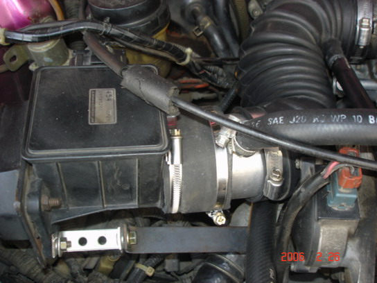

       เดินเบานิ่ง เหยียบ 130 เสียวแล้ว แต่ออกตัวบางทีก็ดังปุ๊ ดับแฮๆ งง
 จาก หมูสีชมพู
 อาทิตย์, 26/2/2549
20:53
58.147.103.105
       สาเหตุจากเครื่องยนต์หรือเล่าครับเนี่ย
 จาก หมูสีชมพู
 อาทิตย์, 26/2/2549
20:57
58.147.103.105
       ใช้มาปีกว่าแล้วกับหม้อต้มเดิม Aisan มีอาการออกดับเปลี่ยนชุดซ้อมก็ไม่หาย เลยเปลี่ยนหม้อต้ม Magic ดีขึ้นแต่ก็บางครั้งออกมีเสียงดังปุ๊ ดับ

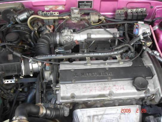

       ได้ลองเช็คระบบไฟเครื่องยนต์บ้างหรือยังครับ ตอนเร่งหลังจากออกตัว ที่เกียร์ 1-2, 2-3 มีอาการสะอึกบ้างไหมครับ ขอรายละเอียดเพิ่มด้วยครับ
 จาก หมูสีชมพู
 จันทร์, 27/2/2549
02:27
202.44.210.31
       เป็นเครื่อง 4G91 1500 CC DOHC AUTO ครับ ถ้าออกตัวไปได้ไม่มีปัญหาครับ จะมีอีกครั้งช่วงลดความเร็วลงเหลือ 50-60 แล้วเร่งขึ้นไปใหม่จะมีเสียงดังปุ๊ แต่จะไม่ดับนานๆครั้ง และถ้าหากจอดเดินเบาแล้วออกตัวก็จะมีดับบ้างครั้ง ผมว่าวาล์วไอดีปิดไม่สนิท หรือบ่าวาล์วมีปัญหา แล้วรั่วเป็นไปได้ไหมครับ
 จาก LEO
 จันทร์, 27/2/2549
06:41
58.9.239.77

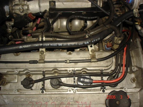

       เชคระบบไฟแรงสูงจุดระเบิดดู ตั้งแต่คอยล์หัวเทียน จานจ่าย สายหัวเทียน และหัวเทียนว่ามีรอยรั่วที่ไหนหากหาไม่เจอ ที่สายหัวเทียนแน่นอน เพราะปลักหัวเทียนที่จุ่มเข้าไปในโพรงมักจะรั่วไน หากใช้น้ำมันอาการจะ สะดุดเบาบางมาก
เราจะมองไม่เห็น จับเปลี่ยนมาหลายคันแล้ว หาสายหัวเทียนมาลองทีละสูบ จะได้ไม่เปลือง หรือไม่ไปเดินหาซื้อของเชียงกงมาสักชุด ไม่กี่ตัง ของใหม่ราคาชุดละประมาณพันเศษๆ

       ผมใช้โหมดน้ำมันจะอยู่กลางAFรุ่นนี้มีสีส้มต่อจากสีเขียวด้วย คุณชานนท์แก่บอกให้ปรับให้เหมือนน้ำมัน แต่ช่วงความเร็ว 70-100 km/h บางครับไปได้ช่วง 100 ขึ้นไปหมายความว่า Magic ปรับ sen ไม่พอหรือต้องปรับตรงไหนให้ได้ทุกย่านความเร็ว ตอนนี้ออกดับสำลักหายครับ หัวเทียนบอด สายขาดใน หลงประเด็นไปกว่า 5,000 บาท กำลังจะซื้อสายหัวเทียนใหม่ Kingspark ตั้ง 1800.- เพราะเดินเบาสะดุดนิดๆ ไม่รู้ว่าสายเส้นอื่นมีปํญหาด้วยหรือเปล่า ก็จะว่างเว้นจากการปรับแต่งสักพักเพราะปลายเดินจะสอบเลื่อนระดับเหมือนกัน ไม่ผ่านต้องจ่ายค่าเข้าสอบอีก 1500.- เสียดายตังค์
 จาก หมูสีชมพู
 ศุกร์, 3/3/2549
20:48
58.147.106.90
       ยืมอู่มา 1 เส้นยังมีสะดุดอีกนิดหน่อย
