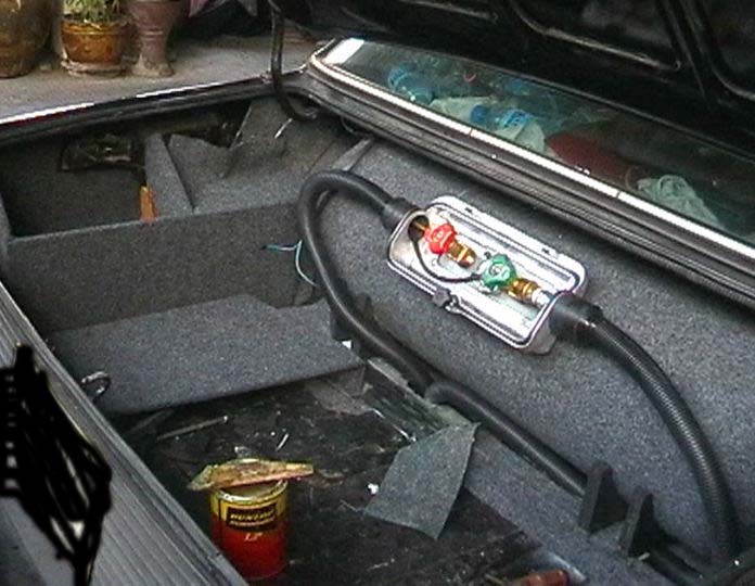

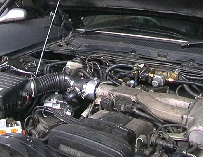

       จากการที่เคยได้อ่านพบว่าเครื่อง 1 เจ ทราบว่าเป็นเครื่องยนต์ที่มีแรงม้ามาก อยู่ในรถอะไรก็ขับสนุกดี บังเอิญไปพบว่าอยู่ในรถเปอร์โยต์ 505 เจ้าของได้รถมาใหม่จึงเบื่อที่จะซ่อมแซมบำรุงรักษา บอกขายมา 60000 บาท ผมลองขับดูแล้วก็รู้สึกดีจึงตกลงซื้อมาใส่ระบบแก๊สไว้ขับใช้งานระยะใกล้ ๆ มีหม้อต้มเก่าใบโพธิ์อยู่แล้ว จึงซื้ออุปกรณ์ที่ยังขาดอยู่จากร้าน เจ้หลี ใช้ถัง 75 ลิตร ใหญ่ไปหน่อยทำให้ดันเข้าไปไม่สุดถึงเบาะหลัง เหลื่อช่องว่างอยู่ เกือบ 20 ซม. ทำงานอยู่3-4 วัน จึงสำเร็จ ถ่ายรูปมาให้ดูกัน

       ถังแก๊สใช้พรมอัดทากาวหุ้ม มีท่อเติมน้ำมันอยู่ในช่องเก็บของ จึงทำเป็นกล่องคลุมไว้ ใส่เครื่องมือต่าง ๆ ได้

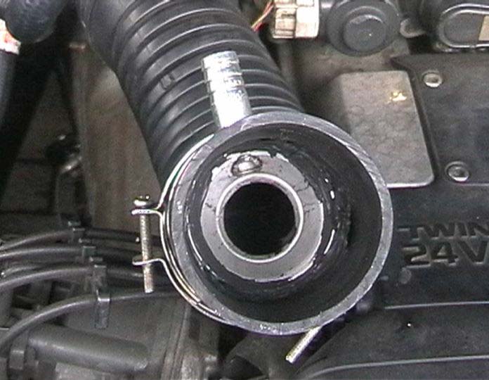

       นำรูปลงผิดคำอธิบาย ขออภัยด้วย และขอโทษอีกครั้งสำหรับการโพสซ้ำ เพราะว่า หน้าจอของผมขึ้นว่ายังไม่มีข้อมูล จึงเข้าใจว่าโพสไม่สำเร็จ ภาพในคำตอบที่ 3 เป็นมิกเซอร์ที่อยู่ในท่อครับ
