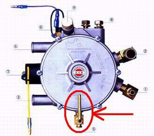

       ตอนนี้จูนแล้ววิ่งดีขึ้น แต่มาคราวนี้ เดินเบารอบตก บางทีเกือบจะดับ ปรับเดินเบาอย่างไรก็ไม่ขึ้นไม่ลง ใช้งานมา6เดือนแล้ว หรือว่าไม่ได้ถ่ายขี้แก๊ส แล้วมันถ่ายอย่างไร ตอนนี้น๊อตถ่ายแก๊สมันอยู่ตามรูป ต้องหมุนไปทางไหน แล้วขี้แก๊สมันจะออกเป็นน้ำหรือเป็นผง เพราะมันอยู่ลึกมากขันลำบาก ดูสภาพหม้อต้มแล้วมีคราบสีเทาๆเกาะเต็มไปหมดจะเกี่ยวกับอาการ รอบตกหรือเปล่า ช่วยทีครับ หรือมีเบอร์ติดต่อก็ยินดีโทรไปปรึกษาครับ

       ปรับก้านมาที่ 3นาฬิกาหรือ9นาฬิกาก็ได้ครับ ทำตอนเครื่องร้อนคือพอดับเครื่องเสร็จก็เดินมาปรับที่ก้านนี้ได้เลยครับ
