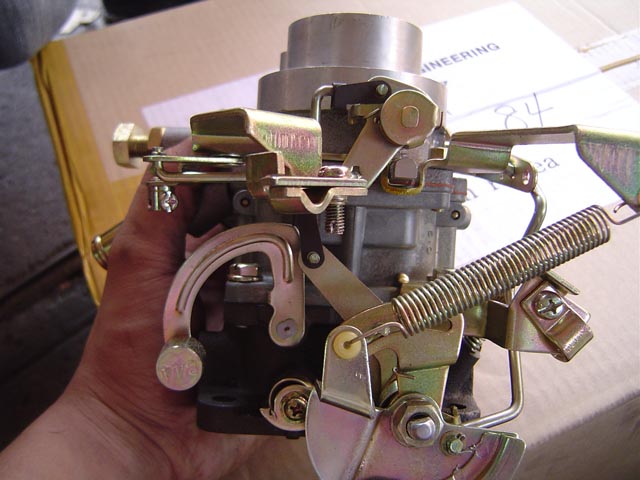

ถ้าคาร์บูเสียจะมีผลต่ออัตราการกินแก๊สมั๊ยครับ

       ถ้ามีผลจะแก้ไขอย่างไรดีที่สุ ดครับ

       คาบูเสียร์มีผลนิดหน่อยครับ เช่นลิ้นเร่งรั่ว บูสทองเหลืองสึก แต่ถ้าอาการนมหนูตัน หรือ สโลวเจ๊ดเสีย ไม่เกี่ยวครับผม ไม่มีผลต่อการเดินเบาไม่ได้
