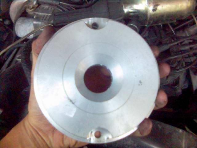

อยากเห็น mixer เตาแก๊ส ของ benz แบบจะๆ ครับ

       อยากเห็น mixer เตาแก๊ส ของ benz แบบจะๆ ครับ ช่วยลงรูปหน่อย
ติดแล้วต้องเจาะกรองอากาศ ตรงไหนครับ (กลัวเจาะแล้วไม่สวยเสียดายของ)

       เจาะใต้กรองอากาศ ได้เลย ของคุณเป็นรุ่นใหน ถ้าไม่ใช่เป็น 300อี หรือ 6 สูบ เอาเป็นแบบแก็สดูด รูเดียวก็ใช้ได้สบายครับ แต่ต้องเอารูมิกเซอร์ ใหญ่ๆหน่อยๆ เวลาเป็นโหมดน้ำมัน จะได้วิ่งแบบไม่อั้น แต่ถ้า ไม่ค่อยวิ่งน้ำมัน บ่อยๆ ก็อย่าไปสนใจหรือให้ความสำคัญ มันมากนัก

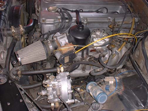

       จัดให้ตามคำขอ ภาพนี้ด้านล่างด้านล่าง

       ภาพด้านบน

       เยี่ยมมากนายเค ทันใจจริงๆ

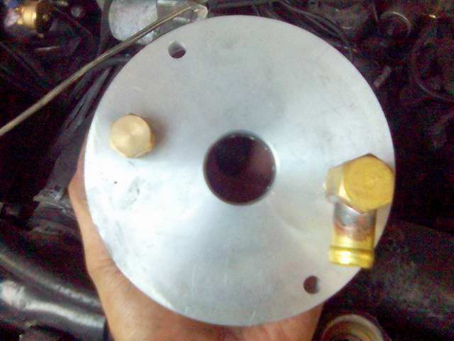

 จาก นิค รามอินทรา
 พฤหัสบดี, 23/2/2549
08:42
203.170.228.172
 จาก K_CAMRY_TAC#XX
 พฤหัสบดี, 23/2/2549
08:47
161.200.119.72
       ลงภาพวาริด้วยคับพี่นิค สุดยอดเครื่องหมายตัว Y แจ่มมาก

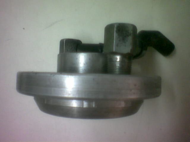

 จาก นิค รามอินทรา
 พฤหัสบดี, 23/2/2549
09:51
203.170.228.172
       จัดให้คับ วาริเอเบิล2เสต๊ปสำหรับ126เครื่องทวินแคมฝาขาว
 จาก แอ้ม แอลพีจี
 พฤหัสบดี, 23/2/2549
10:39
61.19.55.143
       อยากเห็นใส้ใน วาริ สองสเตป จังครับ พี่นิค

       ของผม (w126) 280se ทวินแคมฝาขาว จะใช้เหมือนกับพี่ K_CAMRY ลงไว้ในรูป2และ3 ได้ใช่ไหมครับจะเอารูกี่มิลดีครับ
