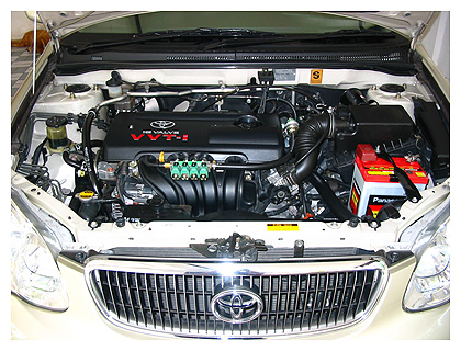

       ของผม Altis 1.6E Auto
ติดระบบหัวฉีดของ Emmegas วิ่งทางไกลได้ประมาณ 12 กม./ลิตรนะครับ (ความเร็ว 100-130 Km/h)
ถ้าขับไม่เกิน 100 Km/h ก็น่ะจะได้ประมาณ 14-15 กม./ลิตร
