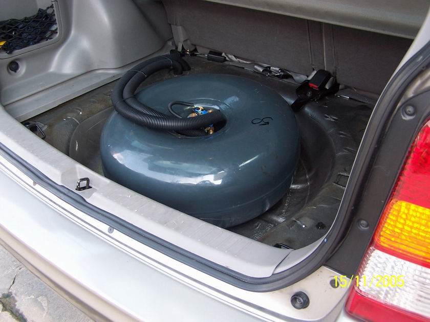

       อยากติดตั้งถังแก๊สรูปโดนัทครับ แต่ไม่มั่นใจเรื่องความปลอดภัย เพราะผมจะติดตั้งแทนยางอะไหล่ เมื่อติดตั้งแล้วถังจะอยู่ห่างกันชนหลังไม่ถึงคืบ และไม่แน่ใจว่าขนส่งจะยอมจดทะเบียนให้หรือไม่ จึงอยากขอความรู้ และประสพการณ์ และความเห็นในเรื่องนี้จากเพื่อนๆพี่ๆ ด้วยครับ ขอบคุณสำหรับทุกคำตอบครับ

       ผมติดอยู่ในรถ มาสด้า ทริบิวส์ ดีมาก และไม่กังวลเรื่องความปลอดภัย เพราะถ้ามีรถมาชนจนถึงถังแก็สได้ มันต้องรุนแรงมาก ถึงไม่มีถังแก็สก็ไม่รู้จะรอดมั๊ย และ ถังโดนัทตอนนี้ ยังไม่ผ่านแน่ๆ ไม่ใช่เพราะมันไม่ดี เพียงแต่บ้านเรายังไม่ได้ตั้งมาตรฐานมาให้ มันก็เลยไม่รู้จะให้ผ่านยังไง

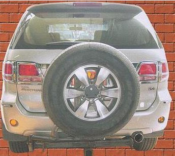

       วิธีแก้ปัญหารถยนตร์ที่ตามหลังมาจะชนท้ายรถที่ติดถังโดนัทยามอุบัติเหตุฉุณเฉิน
ไม่ยากเลยครับ ผมไปทำมาแล้วครับ ให้ไปติดตั้ง บานสวิงที่ยึดยางอะหลั่ยหลัง
ค่าใช้จ่ายประมาณ 7500 บาท ใช้เวลาไม่เกิน 2 ชั่วโมงครับ
ลองชมภาพ แล้วจะเข้าใจครับ
สนใจ ให้โทรหาคุณหน่อย 09-8959300 บอกว่า อาจารย์ที่เพิ่งติดตั้งกับฟอร์จูนเนอร์แนะนำมาครับ

       ช่างที่ SK autogas เคยแนะนำz,ว่าถังมันหนัก และตำแหน่งยางอะไหล่ของรถบางรุ่นก็ไม่ตรงกับตำแหน่งโช๊ค พอติดถังโดนัทแล้วท้ายรถจะห้อยหน้ายก และการทรงตัวเวลาเลี้ยวจะไม่ค่อยดี อีกอย่างคือเรื่องราคาที่แพงกว่าถังธรรมดามาก ฟังดูก็สมเหตุสมผลนะ แต่ถ้ารถบางรุ่นติดแล้วลงตัวก็ตามสบายได้เลยครับ
