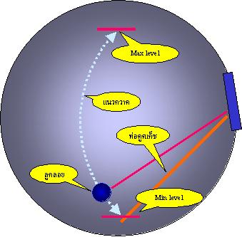

       ผมคิดว่าปริมาณระดับแก็ชในถังมันไม่สัมพันธ์กับเข็มข้างถังบอกเลยลองคิดเล่นๆว่ามันเป็นเพราะอะไร
ถังมันกลมนี่เอง ถ้าแบ่งเป็น4ส่วนตามความสูงจากก้นมาหัวถังจะได้ ส่วนละ 25% แต่ปริมาณน้ำแก็ชมันไม่ใช้ 25% ตามความสูง ว่าแล้วก็นั่งคิดว่ามันจะคำนวนยังไง นึกไม่ออกต้องอาสัย google ละถึงได้สูตรหาปริมาตรที่ 1/4 ว่ามันสูงจากก้นหรือต่ำหัวถังเท่าไหร่
ก้ได้สูตรมาตามlink http://mathworld.wolfram.com/CircularSegment.html
ดังนั้น ที่ระดับเข็มข้างถัง(คิดที่ปริมาตรเต็มถัง)
1/4 = แก็ชเหลือ 15.7%,1/2 = แก็ชเหลือ 50.0%,3/4 = แก็ชเหลือ 84.3%,4/4 = แก็ชเหลือ 100%
ถ้าต้องการให้มัน linear ต่อเชิงปริมาตรต้อง
3/10 = แก็ชเหลือ 25%,1/2 = แก็ชเหลือ 50.0%,7/10 = แก็ชเหลือ 75%,4/4 = แก็ชเหลือ 100%

       สุดยอด ไม่มีความรู้เรื่องเลข และสูตรต่างๆดู รูป 2 ล่ะ กระจ่างทันที ขอบคุณครับ
ขอถามอีกนิด ถังน้ำมันรถยนต์นี่ มันหลักการเดียวกันเป่าคับ เพราะม่ะก่อน ใช้น้ำมัน พอถึงจุดๆนึง เข็มมันจาหล่นเร็วมากๆ และมีบางช่วงที่เข็มค้างนานมากๆ

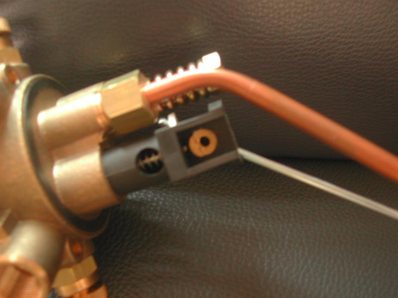

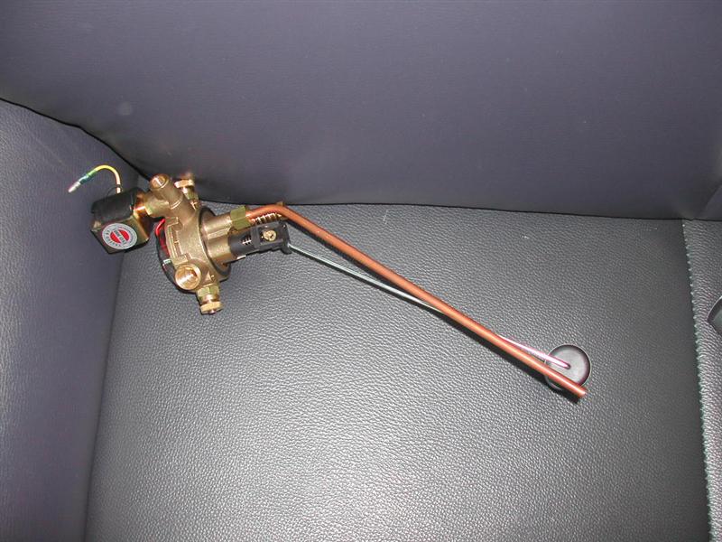

ถังต้องใช้ Multivalve ที่เหมาะกัยถัง ท่อดูดควรอยู่ในตำแหน่งที่ต่ำสุดเมื่อติดตั้ง เพื่อให้ใช้แก็สได้มากที่สุด ลูกลอยต้องไม่เคาะถังเมื่อ ระดับแก็สอยู่ที่สูงหรือต่ำสุด
 จาก YJ
 พฤหัสบดี, 6/4/2549
11:08
192.55.18.36
       ระดับของลูกลอยปรับได้จากการปรับscrew ที่จุดยึดก้าน

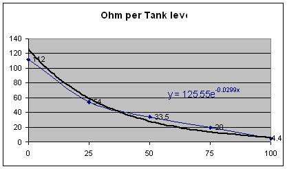

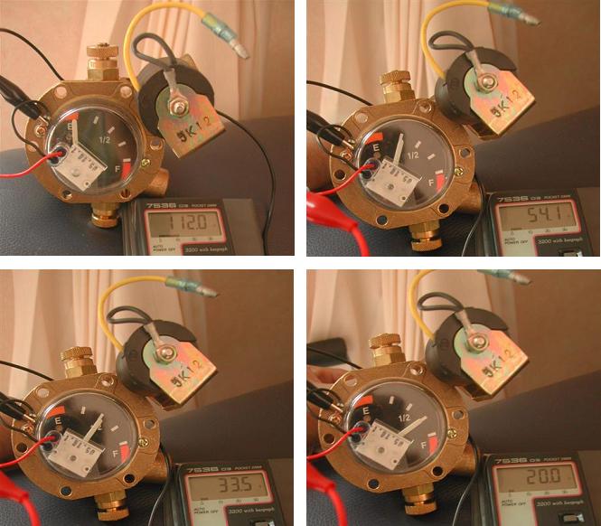

       ลองวัดความต้านทานเมื่อระดับแก็สต่างกัน
ของผมเป็นแบบ reverse Scale ที่ Full ได้ 4.4Ohm
 จาก YJ
 พฤหัสบดี, 6/4/2549
11:27
192.55.18.36
       ลอง plot แล้วหา fit curve formula ปรากฏว่ามัน เป็น exponetial fit ครับ

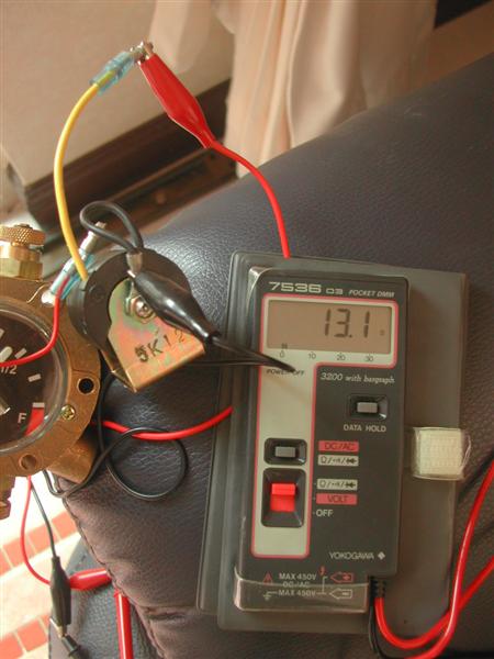

       รูปนี้แถม ความต้านทานของ lock off solinoid valve ครับ
สรุป
- Maltivalve ต้อง match กับถัง ท่อดูดและก้านลูกลอยต้องปรับให้ถูกต้องก่อนการติดตั้ง
- อย่ายุ่งกับ การปรับ over pressure valve หรือ pressure limit valve
- ควรจะวัดความต้านทาน ของเกจ์ จะช่วยปรับscale ของ display gage ได้ถูกต้อง
- มั่นตรวจเช็ค อุปกรณ์ เป็นระยะ เพื่อความปลอดภัย
