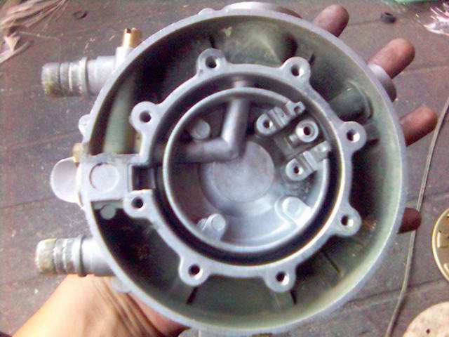

       หน้านี้ของหม้อต้มสัมผัสกับน้ำโดยตรง ถ้าเติมน้ำยามากเกินพอดีน้ำยาจะกัดยาง ไม่เติมน้ำยาเลิย สนิมกินเหอะ ๆ
