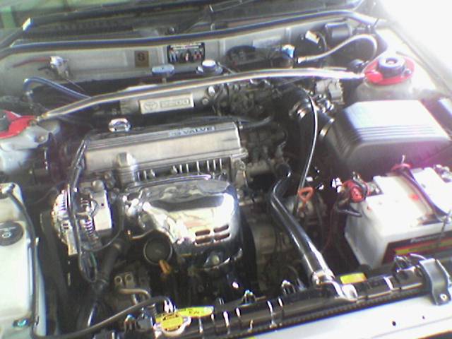

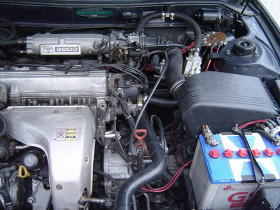

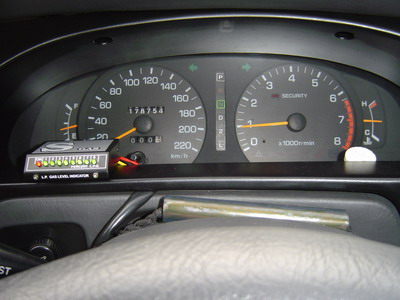

       ติดมาเกือบ 5 เดือนแล้ว(ตั้งแต่ ต.ค.48) ก็หาความรู้จากบอร์ดนี้ในการติดตั้ง
จึงอยากเล่าสู่กันฟังถึงประสบการณ์ต่างๆ และแสดงภาพการติดตั้งให้เพื่อนๆดูซะที
(ยกของเก่ามา)
CAMRY ออสเตรเลีย ปี 95 ออโต้ คับ
- ก่อนติดตั้ง
วิ่งในเมืองเป็นหลักวันหนึ่งไปกลับประมาณ 70 กิโล สภาพจราจรจะเริ่มจากชานเมือง-กลางเมือง รามอินทรา-ลาดพร้าว-ปทุมวัน
เดิมใช้น้ำมันในเมืองประมาณ 8-10 กม./ลิตร ตจว. 10-12 กม./ลิตร
-การติดตั้ง
แบบ Fix Mixer หม้อ Sprint mix28 ถัง 55 ลิตรของLinh ไม่มีกรองแก๊ส ตัดปั๊ม ตัดน้ำมัน(โซลินอยด์) แต่ไม่ตัดหัวฉีด(เซ็ง) รวมราคา 16,900 บาท(อิอิ..ยังผ่อนอยู่เลย)
- สถานที่ติดตั้ง
ติดที่....สำนักแถวๆลาดพร้าว..ผมติดที่นี่ไม่ใช่เพราะเชื่อมั่นในวิธีการติดตั้งเท่าไหร่นะคับ เพราะจิงๆไปดูของ คุณบอยมาแล้วประทับใจมากกว่า แต่เหตุผลหลักที่เลือกติดที่นี่คือ
1.ใกล้บ้านเป็นทางผ่านไปทำงาน
2.ไม่ต้องรอคิวนาน ทำเช้าได้เย็น
3. ผ่อนได้ รูดได้
4. หน้าร้านและสถานที่ติดตั้งดูน่าเชื่อถือ เจ้าของตอบคำถามได้ดี มีประสบการณ์ติดแท๊กซี่ 300 กว่าคัน
สิ่งที่ไม่ประทับใจที่นี่ก็มีนะคับ
1. การติดตั้งยังไม่ค่อยเรียบร้อยเท่าที่ควร
2. แนวคิดการตัดระบบน้ำมันไม่ตรงกับความต้องการของเรา เพราะสำนักนี้ไม่นิยมตัดหัวฉีด แต่จะบล็อคน้ำมันด้วยโซลินอยด์แทน
3. สวิทช์โบราณเป็นแบบโยก
-หลังติดตั้ง
อัตราการบริโภคอยู่ที่ในเมือง 1.18-1.22 บาท/กม.(7.5-7.7 กม./ลิตร) วิ่งไม่เกิน 90 คับ ตจว.ประมาณ .91-1.0 บาท/กม..(9.2-10.1 กม./ลิตร) วิ่งไม่เกิน 140 คับ

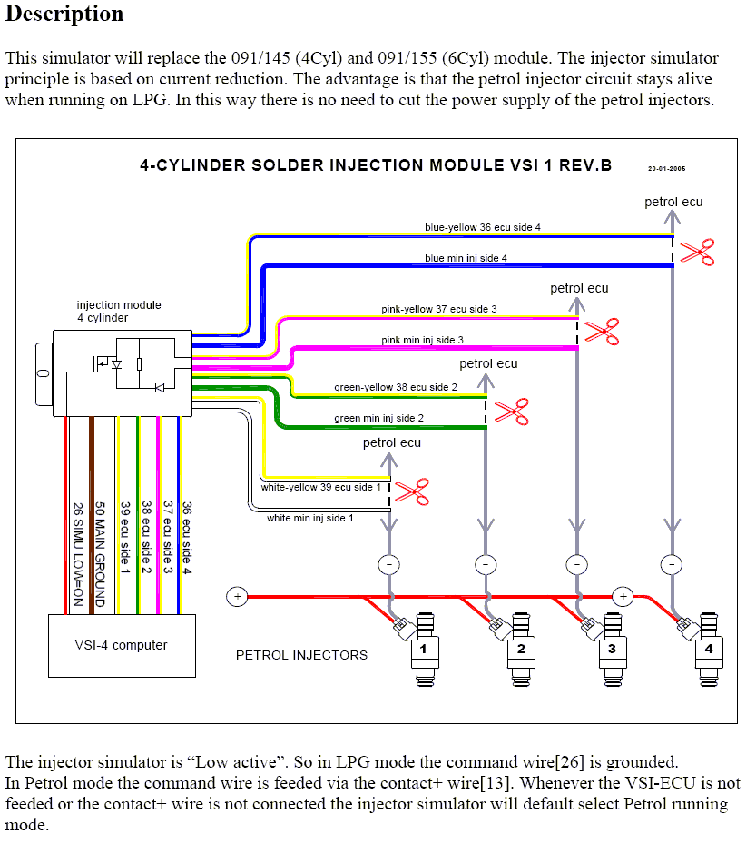

       -ตอนที่ติดใหม่ๆ ไม่ได้ตัดหัวฉีดคับ แต่ตัดน้ำมันด้วยโซลนอยด์ เจ้าของร้านบอกว่าดีต่อ ECU คับ
-ต่อมาด้วยความเป็นห่วงหัวฉีด กัวมันรั่ว เลยไปตัดหัวฉีด
-ซึ่ง Camry รุ่นนี้ สามารถเลือกตัดเส้นเดียว(บวก) หรือตัดสี่เส้น(ลบ) ก็ได้
-กรณีตัดไฟเลี้ยงเส้นเดียว จะตัดการทำงานของกล่องECU ไปเลย
-แต่ถ้าตัดและหลอก สี่เส้น กล่องยังเข้าใจมามีงานทำ แต่เป็นงานที่เราใช้อาร์หลอกมันให้ทำ
-เพื่อความสบายใจ และการชี้แนะของ อ.แอ้ม เผื่อได้เล่นสาริกาแดจังกึมต่อ ผมจึงเลือกตัดและหลอก
-โดยใช้กล่องไทยๆของคุณบอย
-ส่วนหม้อต้มใช้ของ Sprint คับ ใช้ได้กับรถไม่เกิน 140 แรงม้า ใช้ดี ไม่มีปัญหา

 คำตอบที่ 47
       ตัด 4 เส้นก็ เป็นขั้วไฟบวกคับ ไม่ควรตัดขั้วลบจากหัวฉีดคับพี่ PP เพราะขั้วลบเข้ากล่อง ไปลงกลาวที่กล่อง พอกล่องอนุยาติให้ไฟลงกลาว หัวฉีดก็จะทำงาน
การหลอกหัวฉีดผมคิดว่าใช้หลอดไฟหลอกจะดีที่สุด เพราะรู้ได้ทันทีว่า กล่องทำงานหรือไม่ทำงาน ถ้าเป็นกล่องหลอกตามร้านจะไม่รู้เลยเพราะเราไม่เห็นหลอดไฟวิ่ง บางเจ้าเอา R100 โอม หลอกไว้ป้อนไฟให้ R เนื่องจาก หลังโหลดเป็น 0V ทำให้หัวฉีดไม่ยก กล่องโตโยต้าทำได้คับ แต่ถ้า ECU บางรุ่นฉลาด ๆ ทำไม่ได้แน่ ๆ คับ เมื่อ R มาต่ออนุกรม ความต้านทานเปลี่ยน กล่องรับรู้อีกอย่างนึงแทน
กรณีรถพี่อาจจะไม่ใช่กล่องพังคับ ผมคิดว่ากล่องพังยากมาก อาจจะเป็นที่แว๊กกั๊มเซนเซอร์ ลองมาใช้คอมพิวเตอร์ผมเช็คดูไหม๊คับ

 คำตอบที่ 48
       เอารูปวงจรตัดหัวฉีดมาให้คุณชัยดูคับ จากกระทู้http://www.gasthai.com/boardgas/questionn.asp?id=1840
นายเคคับที่ผมบอกว่าตัดสายลบ 4 เส้นก็เอามาจากรูปนี้หละ ไม่รู้เข้าใจผิดป่าว
ส่วนวิธีการใช้กล่องตัดและหลอกหัวฉีดของคุณบอย ใครสนใจก็ไปดุในกระทู้ http://www.gasthai.com/boardgas/Question.asp?ID=2587 นะคับ

 คำตอบที่ 49
       กล่องหลอกแบบนี้งงเลยคับ พี่ PP ลองใช้โหมด ECT ยังคับ เมื่อใช้โหมด ECT ECU จะเร่งการฉีดน้ำมัน ซึ่งมันไม่มีแล้ว ทำให้การขับขี่ต่างจากโหมดน้ำมัน พอควร อีกทั้งการหลอกหัวฉีดมีผลต่อ องศาไฟเล็กน้อยคับ
