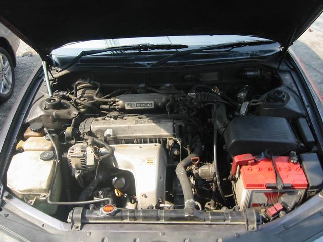

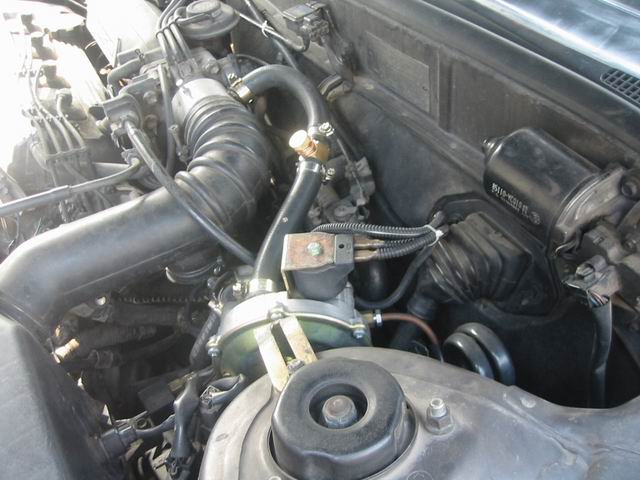

       หม้อต้ม Sprint Gas

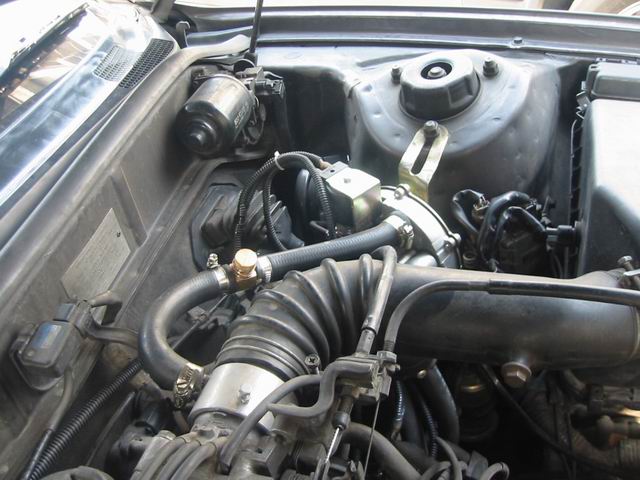

       อีกมุมหนึ่ง จะเห็นว่าการยึดขาหม้อต้มทำไม่เรียบร้อยเท่าไหร่
Mixer 62/28

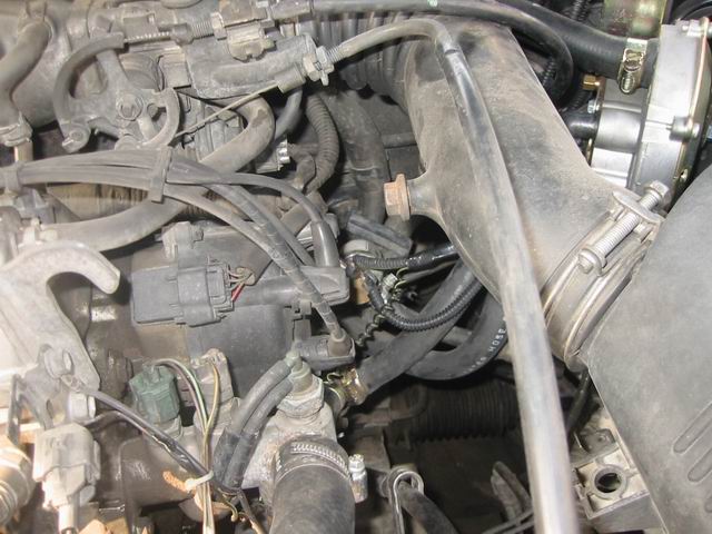

       โซลินอยด์ตัดน้ำมัน อยู่ใกล้ๆกับท่อน้ำที่เดินเข้าหม้อต้ม..เพ่งหน่อยนะ..

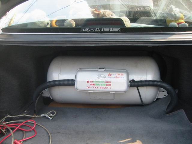

       อันนี้ถังแก๊ส...Linh 55 ลิตร(อย่าไปเพ่งป้ายมากนะ เดี๋ยวหาว่าโคสะนา)

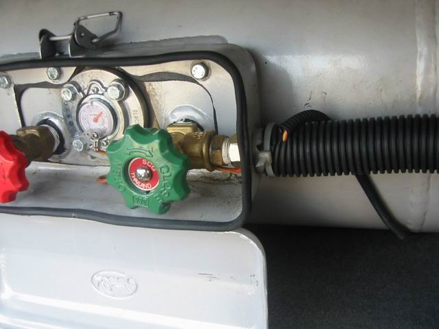

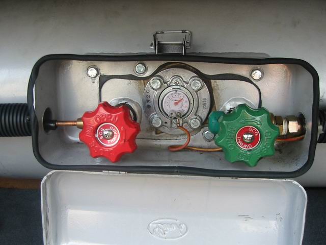

       วาวล์ เขียว-แดง แบบ Taxi แต่โทดทีนะคับ ตัดที่ 85% เป๊ะ

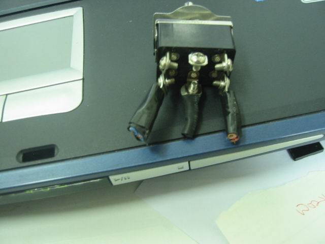

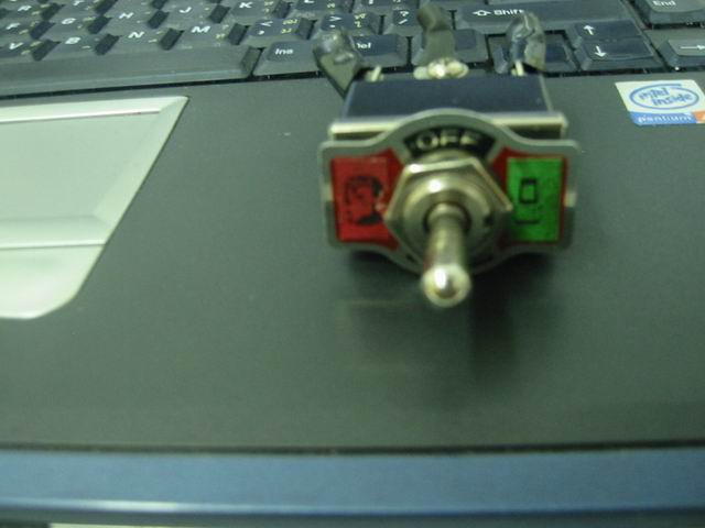

       มาดูสวิทเดิม...(แกะออกไปแล้วคับ) 6 ขาแบบรัสเซีย
 จาก พีพี_CAMRY
 พุธ, 22/2/2549
11:34
58.11.80.137
       ดูด้านกลังจะตกใจ...มี6ขาแต่ต่อแค่ 3 ขา ...กำจิงๆ

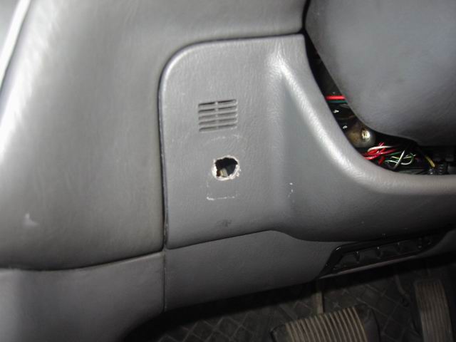

       รูเสียบสวิทเดิม....ยังโบ๋วอยู่ ..กำลังคิดว่าจะเอาอะไรมาอุดดี

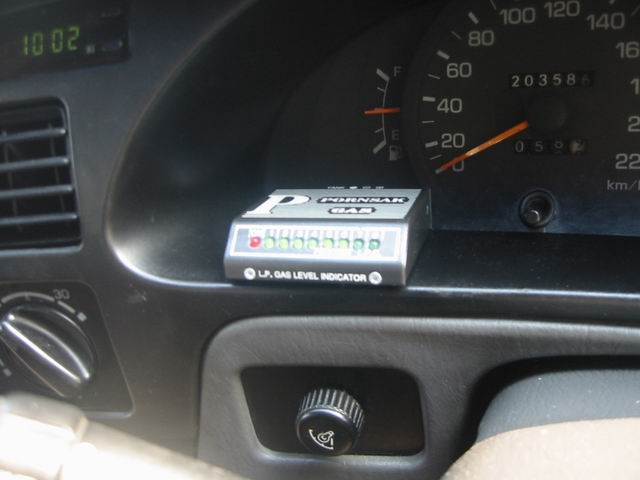

       เกจ์แก๊สพรสัก เพิ่มตังอีกเก้าร้อย แต่แม่นดีแฮะ.....ชอบ...ย้ายไปย้ายมาหลายที่จนลงตัว

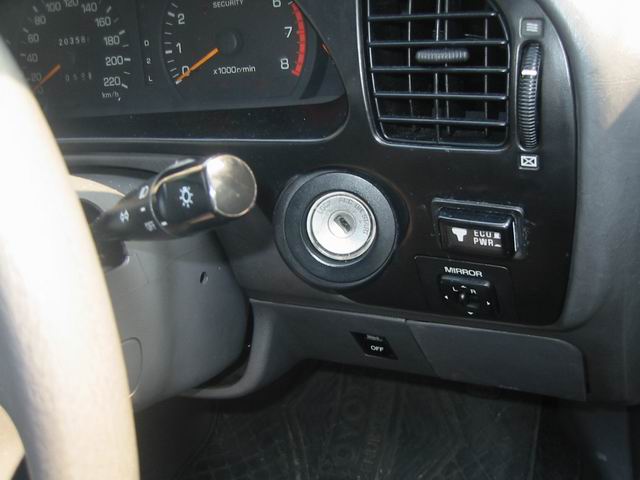

       อันนี้สวิทใหม่ Hand made ไปเอาของมิซซูมา ติดรีเลย์ตามสูตรคุณOil เจาะๆตะไบกันมันมือ

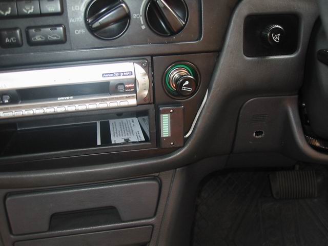

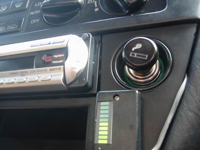

       AF-Meter ตามกระแส

       สุดท้ายแล้วคับ การทำงานของ AF ไม่รู้บางไปรึเปล่า เพราะขับ 120-140 มันก็อยู่ประมาณนี้(เต็มที่6-7ดวง-แต่น้ำมันถึงสิบดวงแฮะ) เดินเบาก็แนวๆนี้ แต่เวลาแอร์ทำงานมันก็วูบแฮะ ตอนคิกดาวน์ บางทีมันก็วูบลง แล้วแต่อารมณ์ไม่แน่ไม่นอน เอาไว้ดูเล่นป่าวเนี่ย....
