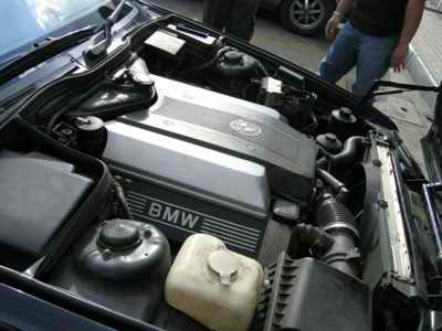

*** E34 เครื่อง m60 V8 3000cc อยากติด LPG ที่ไหนทำได้บ้างครับ ***

       ขอคำแนะนำด้วยครับ อยากประหยัดบ้างแล้วครับแต่กลัวปัญหาจุกจิก ครับขอผู้รู้แนะนำด้วย

       ไม่ง่ายอย่างที่คิดหรอกครับ
.. ยากมากๆด้วยตะหาก
ลองรื้อฝาครอบออก แล้วดูท่อร่วมไอดี .. ไล่ย้อนกลับมาที่กรองอากาศ
จะเห็นว่า มีอุปกรณ์ sensors ต่อยุบยั่บเต็มไปหมด ทั้ง TPS, ISC และ Airflow เป็นระยะๆ
ไม่เหมือน V8 หรือ L6 ของ MB ที่ทุกอย่างกระจุกอยู่ที่เดียว ทำให้ใช้หม้อต้ม/mixer ได้ง่ายๆ
ถ้าจะใช้แบบ mixer ต้องติดตัวกัน backfire ไม่น้อยกว่า 4 ตัวครับ
ทำใจเย็นๆ รอหัวฉีดลดราคาลงกว่านี้อีกหน่อย ...

ที่วางหม้อ มีครับ ตรง"ระหว่างขา" ของ control cluster กับไฟหน้าซ้าย ที่เหลือเฟือ
แต่ที่น่ากลัวคือ ท่อไอดีทั้งหมด มันเป็นปลาสติก ถ้าเกิด backfire แรงๆ หนเดียว แตกกระจายหมดครับ
ชุดท่อไอดี ราคาแถวๆ 20,000 อ่ะ ...

       ช่างแดงครับ ตัวหกสูบไม่ค่อยมีปัญหา
แต่ตัวนี้ มัน M60 8 สูบครับ .. BMW ทำระบบควบคุมการประจุไอดีได้พิสดารกว่าเครื่องอื่นๆ พอสมควร
