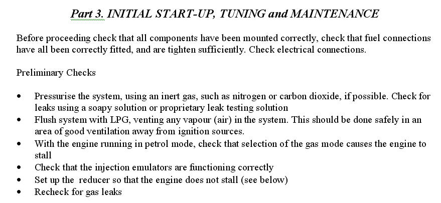

       ข้อความนี้ คัดลอกมาจากกระดาษแผ่นเดียว
ที่ติดมากับหม้อต้ม
ADJUSTMENT OF THE PRESSURE REGULATOR
1. The Pressure Reducer is the first component to be adjusted in the LPG system.
The procedure of adjustment is defined here below,
both for carbureted or injected engines.
2. Start engine with the gasoline fuel and warm up regularly.
3. Change then to LPG fuel
4. Verify that the sensitivity adjustment screw be completely turned clockwise
5. Adjust the engine idle level by means of the Idle adjusting screw
Vehicles with the carbureted engine
1. Unscrew (Open) completely the maximum flow capacity adjustment element
( this is normally on the gas pipe from the Pressure Reducer to the Mixer),
then accelerate to about 3000 rpm.
2. Screw in (Close) this adjustment until a reduction of the engine speed is noted
3. Unscrew (Open) again this adjustment until the previous engine speed of 3000 rpm is reached
4. Decelerate to the idle level and if necessary,
correct again by means of the idle adjusting screw
Final verifications
1. Perform a road testing of the vehicle, verifying the correct operation of the Reducer
2. If during the test anomalies of the engine running
in case of sharp breaking or turns are noticed,
adjust the carburetion by means of the 2 adjusting screws of the Reducer as follows
3. Screw in (Close) the idle adjusting screw to reduce the engine speed by 100 – 150 rpm
4. Set the optimum idle level by means of the sensitivity adjustment screw
ขอให้ทุกคนมีความสุข กับการใช้ LPG ครับ

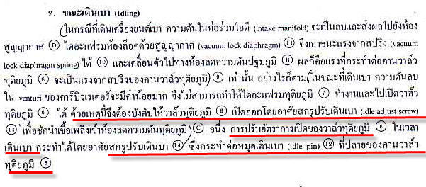

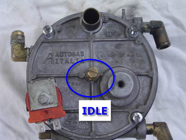

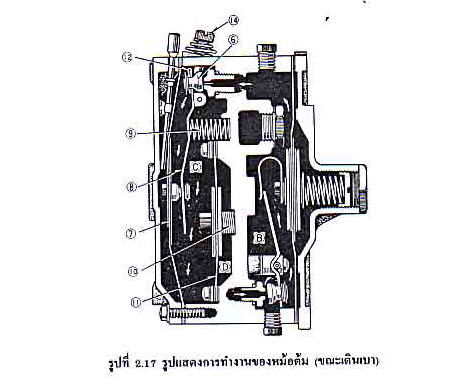

       รูปนี้ copy จาก boardgas ที่นี่ IDLE ADJUSTMENT SCREW

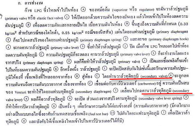

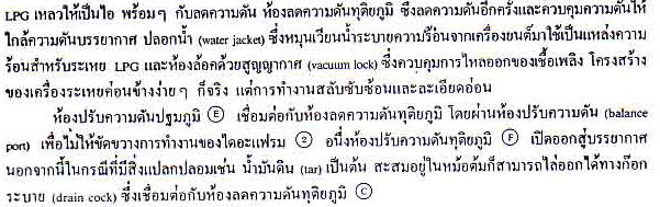

       ห้องแก๊สห้องที่สอง ความดันเท่าบรรยากาศภายนอก
ถูกดูดไปที่ Mixer

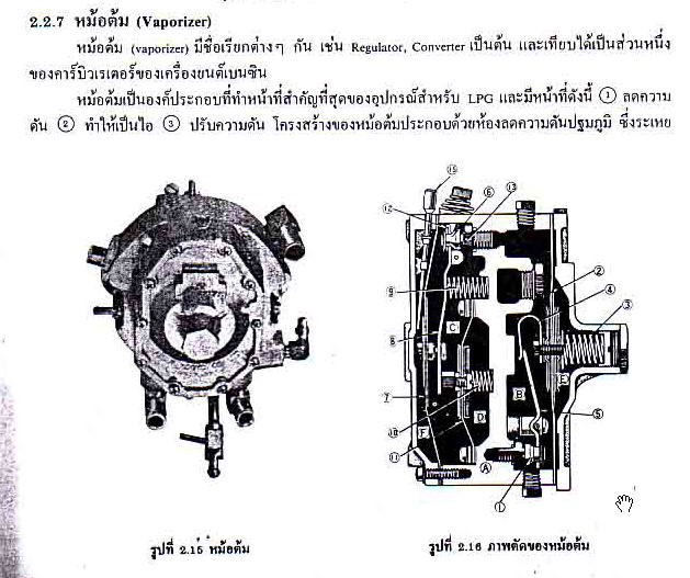

       การทำงานของหม้อต้ม หาอ่านได้ทั้งเล่ม อ่านหลายๆรอบ แล้วจะรัก LPG
Download ได้ที่หน้าแรกของ gasthai.com ที่ มาตรฐานของโครงสร้าง
และการใช้รถยนต์ LPG

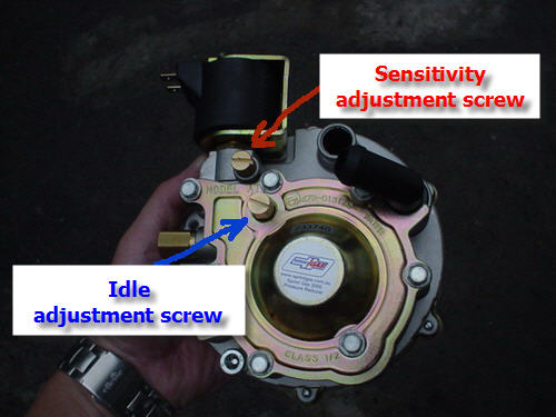

       รูปแรกปุ่มสลับกันรึเปล่า
 จาก toichiangmai
 พุธ, 22/2/2549
16:52
202.5.87.137
       อ่านคำตอบที่7 ซัก 2 รอบ ครึ่ง
 จาก พีพี_CAMRY
 พุธ, 22/2/2549
19:10
58.11.80.137
       ขอโทษนะครับที่อ่านไม่เข้าใจ
อ่าน 3 รอบแล้วครับ
ผมก็ใช้หม้อรุ่นนี้ จูนเองอยู่ทุกวัน
ผิดถูกยังงัยก็ช่วยบอกเป็นบุญกะลาด้วยนะคับ...
http://www.gasthai.com/boardgas/Question.asp?ID=1756
 จาก toichiangmai
 พุธ, 22/2/2549
19:32
202.5.87.137
       อ่านคำตอบข้อที่1 แล้วทำตามนั้น
เป็น...จบ ไม่ต้องจูนทุกวัน มันจะท้อ
 จาก พีพี_CAMRY
 พุธ, 22/2/2549
19:45
58.11.80.137
       แสดงว่าคุณยืนยันว่าในรูปแรกชี้ไว้ถูกต้องแล้วใช่ไหมคับ
ใช้หม้อรุ่นนี้รึเปล่า
รถรุ่นไหน รายละเอียดการติดตั้งเป็นยังไง มาเล่าให้ฟังหน่อยสิ
จูนแล้วผลเป็นงัยบ้าง
รึว่าเชื่อกระดาษที่เขาให้มาแผ่นเดียว แล้วคิดว่าถูกต้อง....

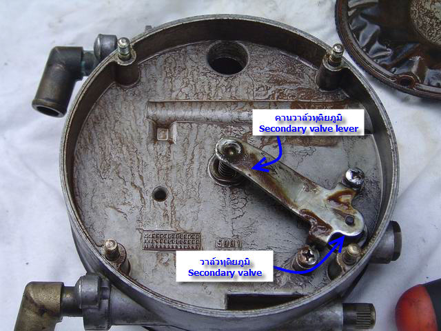

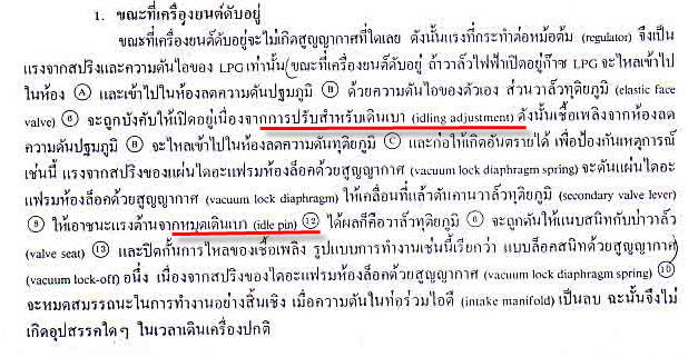

       มาช่วยแปลคำตอบที่ 7
กรณีเครื่องยนต์ไม่ทำงาน
ถ้าโซลินอยด์เปิดอยู่ แก๊สก็ไหลเข้าไปห้องปฐมภูมิได้
"และไหลต่อไปยังห้องทุติยภูมิได้" ผ่านทางวาล์วทุติยภูมิ (ไอ้ที่เปิดข้ามห้องนั่นแหละครับ)
เพราะหมุดเดินเบา มันมาดันเปิดวาล์วทุติยภูมิเอาไว้
ถ้าปล่อยมันไหลไปเรื่อยๆ มันก็รั่ว (ออกทางมิก) อันตราย
เขาก็เลยออกแบบมาแก้ปัญหาด้วยการให้มีสปริง (10) ออกแรงมาดันไดอะแฟรม (11)
แล้วไปดัน secondary valve lever (8) ไปดันวาล์วทุติยภูมิให้ปิด ตามลำดับ
คือแรงจากสปริง 10 ชนะแรงที่หมุดเดินเบามันดันวาล์วทุติยภูมิเปิด
วาล์วก็เลยปิด
แก๊สก็ข้ามห้องมาไม่ได้

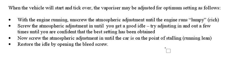

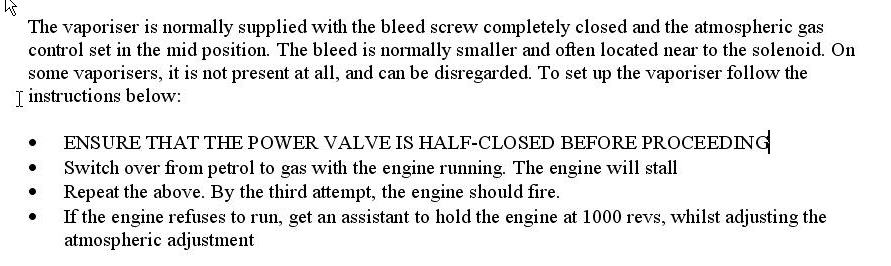

       สกรูทั้งสองตัว มีหน้าที่ปรับการปล่อยแก๊ส
ให้เครื่องยนต์ ดูดไปใช้ ผู้ผลิตบางคนก็เรียกชื่ออย่างอื่น
แต่ขั้นตอน การเริ่ม จูน...นิ่งนิ่ง เหมือนกัน
โปรดชมรูปต่อไปนี้

       คุณตอบสั้นๆง่ายๆตามหลักการได้มะว่า
Idle คือเดินเบา?
Sensitive คือปรับความแข็งสปริง?
จะมาข้างๆคูๆว่าผู้ผลิตเรียกไม่เหมือนกันได้ไง ปุ่มมันก็ไม่เหมือนกันแล้ว!!!!!
คำถามผม สั้นๆ ง่ายๆ
ว่าในรูปแรกเวลาจูนเดินเบาคุณปรับปุ่มไหน...Sensitive หรือ Idle

       ด้วยความรู้งูๆ ปลาๆ ของผม
atmospheric adjustment นี่แหละปรับไดอะแฟรม
bleeding เนี่ยปรับข้ามห้อง
ถูกป่ะ
