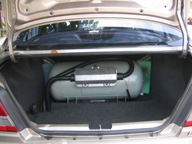

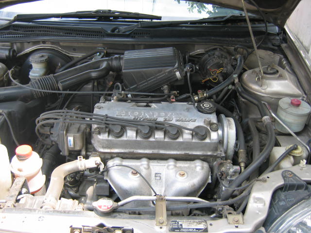

       ห้องเครื่องไม่สะอาดนะ หม้อมือ ๒
 จาก คนคลอง๘
 อังคาร, 21/2/2549
14:34
61.91.240.116
       ถัง ๕๘ลิตร
