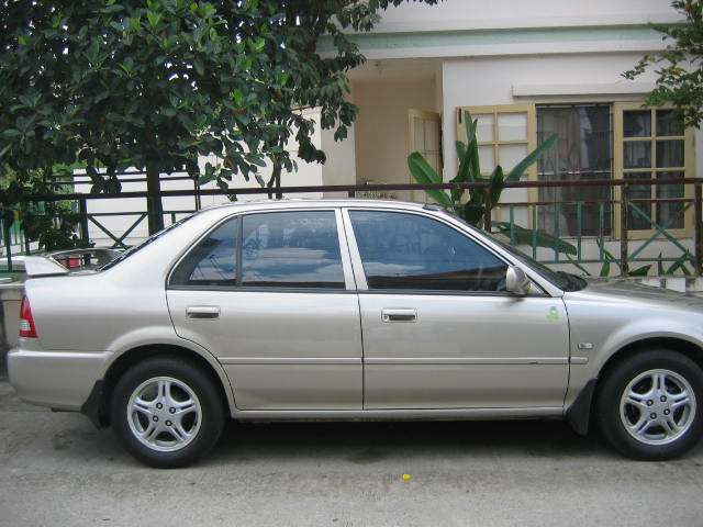

       ผมวิ่งทางไกล ๓๐๐ กว่า ต่อเนื่องไม่เห็นความร้อนขึ้นเลย ความเร็ว ๑๐๐ - ๑๒๐ กม/ชม ไม่หยุดนะใช้น้ำมันอย่าง แก็สก็เหมือนกัน ๑ปีกว่าไม่มีอะไรเลยขึ้น ที่บอกว่าวิ่งแก็สจะพัง ผมไม่เชื่อผมเชื่อตัวเป็นตัวกำหนด ดูรถผมสิมีรูป
