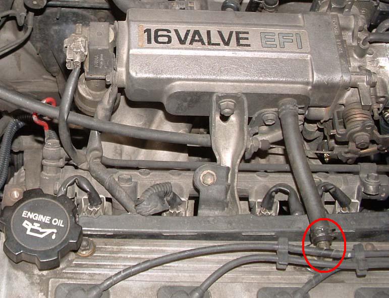

ด่วน...ช่วยที อยู่ดีๆ รอบรถตกลงมากๆเครื่องสั่นไปหมดแล้ว
จาก m
อาทิตย์ที่ , 19/2/2549
เวลา : 12:56
61.91.81.142
อ่านแล้ว = 714 ครั้ง
       เมื่อวานใช้รถยังดีๆอยู่ไม่มีปัญหาอะไรเลย
แต่มาเช้าวันอาทิตย์อยู่ๆรอบเดินเบาแก๊สทั้งเปิดแอร์ไม่เปิดแอร์อยู่ที่ 300-400 รอบเท่านั้น
สำหรับรอบตอนใช้น้ำมันก็ต่ำลงบ้างอยู่ที่ 700 รอบทั้งเปิดแอร์ไม่เปิดแอร์
ของเดิมจะอยู่ที่ 850 รอบทั้งเปิดแอร์ไม่เปิดแอร์ และทั้งแก๊สน้ำมันจะเท่ากันหมด
รถ 3 ห่วงใช้หม้อต้มญี่ปุ่น ไม่รู้เป็นที่แก๊สหรือเปล่า แต่เมื่อวานเพิ่งทำท่ออากาศพลาสติกหัก
และซื้อมาเปลี่ยนเองแล้ว แต่พอตอนเช้าวันนี้อากาศรอบสั่นไปหมดเลย
ตอนนี้ยังไม่กล้าปรับจูนใหม่ เพราะกลัวเป็นที่ท่ออากาศที่หักไป
ภาพท่ออากาศที่วงสีแดงไว้หัก เพราะมันเปราะมากๆ แค่แตะท่ออากาศสีดำส่วนนี้ก็หักเฉยเลย
ซื้อมาเปลี่ยนเองราคา 180 บาท
ใครพอจะรู้ปัญหาช่วยแก้ไขให้ด้วยครับ

       ผมว่าน่าจะเป็นที่ท่ออันนี้แหละครับ ท่อมีการรั่วในท่อหรือป่าวรองเช็คดูให้ดีเพราะถ้าทั่วตัวนี้รั่วจะทำให้มีอากาศเข้าไปในท่อร่วมไอดีมากขึ้นทำให้ส่วนผสมเปลี่ยนไปครับ ผมคิดว่าแถว ๆ ท่อที่คุณเปลี่ยนใหม่รั่วแน่นอนเลยครับ

       ท่อที่วงไว้มันเป็นท่อไอน้ำมันเครื่องไม่ใช่เหรอรับ ผมว่าถ้ามันรั่ว รอบมั่นน่าจะขึ้นมากรอบตกนะครับ

       เห็นด้วยกับพี่ BallyGTR แหมพี่หายไปซะนานเลยคับ คิดถึงเนี่ย
ท่อPCV หักน่าจะรอบขึ้นมากกว่ารอบตกครับ
