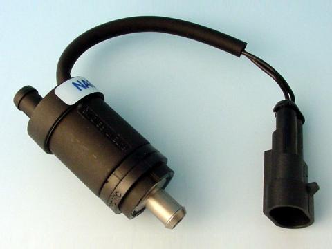

อยากทารบรายละเอียดของหัวฉีดแกสครับ
จาก 4m40
อาทิตย์ที่ , 19/2/2549
เวลา : 09:53
202.47.227.149
อ่านแล้ว = 768 ครั้ง
       อยากทราบรายละเอียดนะครับ
1.เป็นหัวฉีดชนิดความต้านทานต่ำ หรือสูงครับ
2.ปริมาณการฉีดกี่ ซี.ซี.ครับ
3.สามารถนำหัวฉีดของเครื่องเบนซิลมาใช้แทนได้หรือเปล่าครับ
4.ราคาหัวละประมาณเท่าไหร่ครับ

       ดูตัวนี้เป็นไอเดียก็ได้ครับ ระบบหัวฉีดไม่มีหม้อต้ม น่าจะเป็นระบบฉีดด้วยแก็ชเหลว
ความต้านทานต่ำ,กำหนดการด้วยเวลาการเปิด,ข้อ3-4ไม่รู้ รูปในlinkข้างล่างเป็นการจูนให้แก็ชเปิดจ่ายให้ได้รอบเท่าน้ำมัน
http://www.gasthai.com/boardgas/Question.asp?ID=A4812

       ในรูปของคุณYJ เป็นหัวฉีดแก๊สของ Altronic ระบบจะใช้ชุดถ่ายเทความร้อนแบบท่อทองแดงก่อนจะส่งแก๊สที่เป็นไอ(แรงดันสูง) มาที่ชุดควบคุมแรงดันก่อนครับสรุปฉีดเป็นไอครับ มี 2 บริษัทในอิตาลีใช้หัวฉีดตัวนี้ครับ คือ Auto Gas กับ Altronic ส่วนชุดที่ฉีดเป็นของเหลวถูกออกแบบสำหรับเครื่อง GDI หรือเครื่องยนต์ Turbo ประสิทธิภาพสูง หัวฉีดจะเป็นชุดเดียวกับเกลียวหัวเทียน โดยมีหัวเทียนใหม่อยู่ตรงกลาง(ตัวเล็กขนาดปลายนิ้วก้อย) ฉีดน้ำแก๊สเข้าไปในห้องเผาไหม้โดยตรง ต้องติดตั้งและวัดจังหวะ Crank Shaft กันใหม่ แต่ก่อนมีการพัฒนาโดยการทดลองฉีดในท่อร่วมไอดี แต่สุดท้ายได้ผลไม่ค่อยสมบุรณ์มากนักเนื่องจากควบคุมการขยายตัวของแก๊สลำบากอันเป็นผลมาจากอุณภูมิแปรผันในท่อร่วมไอดี สุดท้ายจึงต้องฉีดเข้าภายในห้องเผาไหม้แทน คนที่พัฒนาระบบพวกนี้จ้าวหลักๆจะเป็นบริษัทผลิตรถในอิตาลีที่รู้มากๆหน่อยคงเป็น Bugati เคยเอา NGV ลงทดสอบในรถ V12 Turbo 4 ตัว 800 HP วิ่งได้ความเร็วกว่า 400 กม./ชม.
นอกเรื่องไปก็เยอะ ขอตอบคุณ4M40 ก่อน(ที่ตอบให้เพราะผมใช้สตราด้า 4M40 เหมือนกัน)
1.ความต้านทานต่ำครับ 1.2 - 5.5 OHM
2.ปริมาณการฉีดอยู่ที่โปรแกรมควบคุมครับ ลักษณะเป็น Time Sequential ทำงานร่วมกับ Map Sensor
3.ไม่ได้ครับ ฉีดคนละสถาณะกัน
4.ราคาถ้าเป็นหัวแยกผมไม่ทราบ แต่ของที่ทราบราคาจะเป็นชุดรวม 4 หัวครับ
- OMVL 14000 บาท
- EMME 13000 - 14000 บาท
- Khin 18000 บาท
- Med 11000 บาท(แบบลิ้น)

       1 ส่วนใหญ่จะต่ำครับ เพราะควบคุบการเปิดปิดได้เร็วครับ
2 แล้วแต่โปรแกรมครับ
3 ไม่ได้ครับ เพราะรูมันเล็กเกินไปน่ะ
4 ประมาณที่คุณ ส บอกไว้น่ะครับ หรือ อยากทราบลองทิ้งเมลไว้เดี๋ยวเมลไปหาครับ
แล้วตั้งใจจะเอาไปทำอะไรเหรอครับ

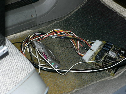

       คุณ 4m40 ครับ ลองอ่านหลักการของหัวฉีดในรูปของผมได้จากที่นี่ครับ เผื่อจะได้ไอเดียเอาไปต่อยอด รถผมติดรุ่นนี้อยู่กำลัง fine Tune ด้วย manual mode อยู่ครับ(จนกว่าน้องมันจะมาเอาสายลิงค์คืน)
http://www.autogasitalia.it/db/download/easyjet_setup_manual_eng.pdf
รถผมที่ติด
http://www.gasthai.com/boardgas/Question.asp?ID=A4717
