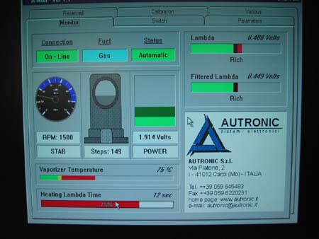

LAMDA ECU CONTROL ชุดนี้ มีระบบหลอก O2 ในตัว มาด้วยครับ !
จะสังเกตุว่ารถที่ติดตั้ง ระบบหัวฉีดโดยตรง ไฟเช็คเอ็นจิ้นจะไม่โชว์
จะมีสายไฟสองเส้น ตัดคร่อมสัญญาณ O2 เอาค่าตอนน้ำมัน มาประมวลผลตอนจ่าย GAS
ให้การเผาไหม้ใกล้เคียงกับน้ำมันมากที่สุด และส่งสัญญาณหลอกไปในตัว

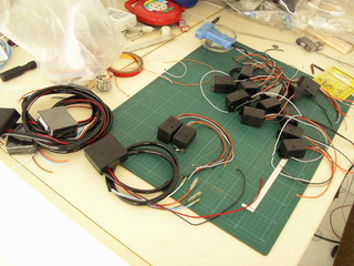

       เรื่องเก่า เอามาเล่าใหม่
ปีที่เเล้ว ผมเคยเขียนวงจรแบบง่ายๆไว้
ลงทุนไม่เกิน100บาท
