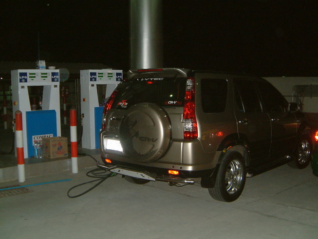

       เมื่อวาน วิ่งจนแกสหมดถัง แวะไปเติมแกส ปรากฏว่า เติมได้ 5 บาท แล้วตัด เติมไม่เข้า ย้ายหัวเติมใหม่ก็ไม่เข้า เลยขับน้ำมัน ไปทำงานก่อน ช่วงเย็นกลับมาเติมใหม่ ทีแรก เติมไม่เข้า ลองใหม่ ที่นี้เติมได้ตามปกติ ได้ 40 ลิตร เกิดจากสาเหตุใดครับ
(วาร์วเปิดไว้ตลอด ใช้ถัง Donut ครับ ระบบ FIX MIXER CRV 2003 )

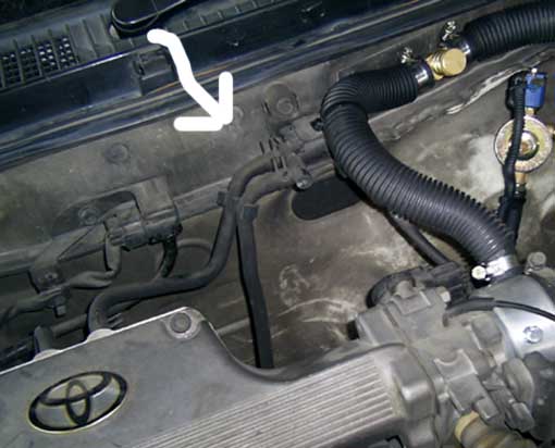

       มาอธิบายเรื่อง ไม่เกี่ยวกับแกส
แต่เล่าเรื่องระบบควบคุมรอบเดินเบา
ของรถหัวฉีดยุคใหม่
เครื่องยุคนี้ ลิ้นจะแทบไม่เผยอตอนเดินเบา และส่วนใหญ่ ห้ามตั้งเผยอเพิ่มด้วย
ใช้วิธีให้อากาศข้ามลิ้น คุมด้วยการหรี่รูด้วยหลายแปบบ
สเต็ปมอเตอร์ เกลียวหมุนเข้าออก ขัยบได้อะไฟรม
จะไม่มีตัวเตะลิ้นเมื่อต้องการเร่งรอบ เช่น ตอนเครื่องเย็น
แต่จะใช้ไฟฟ้า ควบคุมอากาศข้ามลิ้น
คราวนี้ มี 2 แบบ ในหลายแบบย่อยที่บอก คือ
ตัวคุมติดลิ้นเลยรวมกันในชุด
มีไฟฟ้าเข้าตัวคุมข้ามลิ้น
อีกแบบแยกตัวออกออกมา
และในทั้ง 2 แบบ มีทั้งแบบ ตั้งไม่ได้เลย ไม่มีสกรูบีบช่องเมื่อมันทำงาน และมีสกรู
นั่นหมายความว่า แบบที่ตั้งไม่ได้ เราเล่นไม่ได้เลย
และถ้าเสีย ก็ยกตัวครับ
แบบที่ตั้งได้ ดีตรงที่เล่นได้ ปรับได้ แต่ไม่นิ่มไม่เนียนเท่าแบบรวม
โตโยต้า มี 2 แบบ คือ แบบรวม และแบบแยก
ส่วนใหญ่เห็นแบบแยกมากกว่ารวม
ไม่งั้นคงหาตัวที่ผมซื้อมาให้ไม่ได้
และแบบที่ผมใส่ไปให้ หายากและคนชอบหาครับ มันตั้งได้
อีกแบบเปิดเลย ไม่มีตัวหรี่
ของคุณปากช่อง เป็นแบบรวมและปรับตั้งไม่ได้ หรือได้แต่น้อยครับ
ภาพจากคันอื่นครับ

       ให้อู่ที่ติดตั้งเช็คที่วาวเติมแก๊สครับ มันมีระบบเซฟตี้อยู่ ของผมก็เป็นครับ แก้ไม่นานครับ ประมาณ ครึ่งชั่วโมง โดยถอดวาวมาปรับเซฟตี้ใหม่ เท่านั้นเองครับ
 จาก atagito
 อาทิตย์, 19/2/2549
17:21
202.57.181.95
       ใช้ครับ ปั้มแยกไฟฟ้ามีนบุรี ผมอยู่แถวมีนบุรี เมื่อวานเติมใหม่ ไม่เข้า ต้องเติมช้าๆ ถึงจะเข้าครับ แบบ 200 บาท ใช้เวลา เกือบ 10 นาที ..
