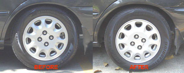

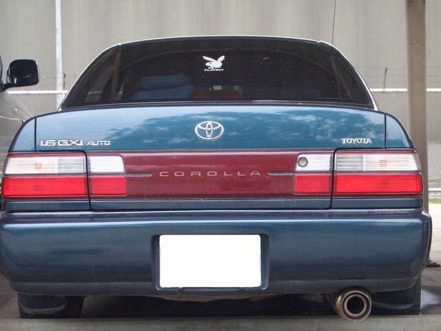

       สำหรับ AE101 มีขายเป็นชุดคิทที่วรจักรครับ เป็นสเปเซอร์อลูมิเนียมพร้อมสกรูน๊อตตัวยาวรองและใส่ที่หัวโช้คหลัง ผมให้ร้านช่วงล่างเจ้าประจำสั่งและใส่ให้ รวมค่าของและค่าแรง 800 บาท ผลการใส่ก็เป็นไปตามรูปครับ (ถ่ายตอนแก๊สเต็มถังทั้งคู่) ที่จริงปรับให้สูงกว่านี้ก็ได้แต่ท้ายจะโด่งขึ้นไม่สมดุลกับล้อหน้ากลัวรถทรงตัวไม่ดี ขอให้ข้อมูลไว้เป็นแนวทางครับ
