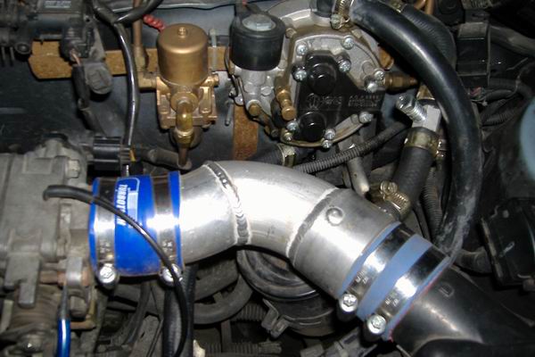

       เอารูปย้ายมิ๊กมาให้ดูครับ ไม่ได้ทำเอง ทั้งหมด 1000 กว่าบาท ทำที่ร้านท่อไอเสีย
ผมว่าแพงไปครับ แพงที่ท่อยางรัด(แบบถูกหมดพอดี) ช่วยวิจารณ์ผลงานหน่อยครับ

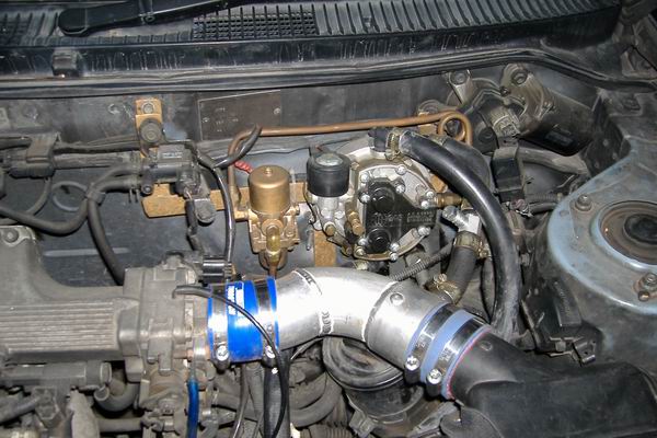

       ยังไม่เคยลงอักขระกับพี่แอ้ม หรือพี่เคนะครับ จูนสุ่มเองเลย เคยวิ่งได้มากสุด 500 กว่าโล ถัง 55 ลิตร ยังไม่หมดถัง วิ่ง ตจว. ครับ

       การให้ตัวอยู่ตรงไหนครับ ยืดหยุ่นไม่มีเสียตังเปล่า

       แบบนี้หม้อกรองต้องยึดกับเครื่องถึงจะอยู่ได้ ถ้าไปแหมะไว้กับบอดี้ มีหวังฉีก นะครับ

       แจ่มครับ แต่ต้องมีกระแฟล๊กซิเบิลนิดนึงไม่งั้นท่อยางเทอร์โบราคาแพง จะขาดเร็วครับ

       รีบๆ ไปเปลี่ยนเลยครับ เอาเหล็กออก ท่อย่นเข้า พี่ๆมาเตือนเพียบ กลัวหม้อกรองฉีกครับ
หม้อกรองมันนิ่ง เครื่องมันสั่น เอาท่อเหล็กมาใช้ไม่คุ้มค่าซ่อมหลอกครับ เชื่อเหอะ

       รูปร่างโอเค สวยงาม
ช่างใจร้าย เชื่อม มิกติดกับท่อ โหดไปครับ ทำให้ไม่สามารถเปลี่ยนมิกได้ตามใจชอบ
ถ้าทำครังต่อไป ผมขอแนะนำให้เป็นระบบ เลโก้ นะครับ

       อ้าว แล้วตรงท่อส่วนสีฟ้า อันขวา ไม่ยืดหยุ่นเหรอครับ

       สวยครับ แต่อย่างที่พี่ ๆ ว่าข้างบนแหละ...

       อันนี้ไม่แน่ใจครับ คุณอากง แต่น่าจะยืดกันรั่วเท่านั้น เครื่องมันสั่นมากน่าจะเอาไม่อยู่ แต่ถ้าผิดพลาดต้องกราบขอโทษด้วยครับ

       ถูกของพี่ ๆ ข้างบนครับ มันแทบจะไม่ยืดหยุ่นเลย หาท่อยางใส่ดีก่า
