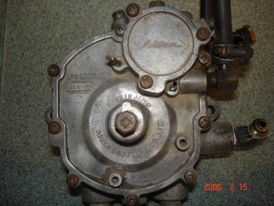

สภาพหม้อต้มปีกว่าๆ
จาก แชมป์สีชมพู
พฤหัสบดีที่ , 16/2/2549
เวลา : 17:21
58.147.102.26
อ่านแล้ว = 1230 ครั้ง
       ใช้ตั้งแต่ตุลา'48 ครับอาการออกตัวดับจูนไม่นิ่งเลยลื้อซะ

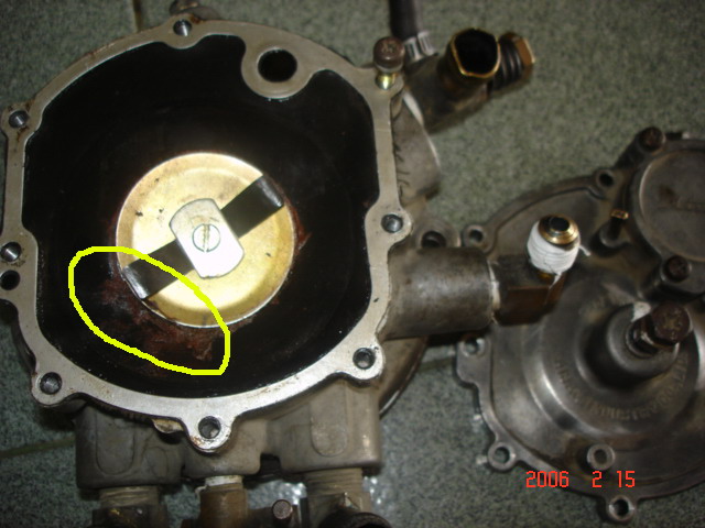

       ด้านในข้างหลังครับนึกว่าจะไม่มีขี้แก็ส
 จาก หมูสีชมพู
 พฤหัสบดี, 16/2/2549
17:24
58.147.102.26

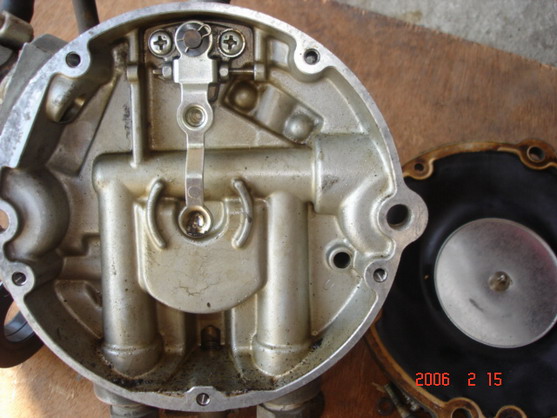

       เปิดด้านหน้าพบรอยรั่วนิดหน่อยแต่ข้างในซิ
 จาก หมูสีชมพู
 พฤหัสบดี, 16/2/2549
17:27
58.147.102.26

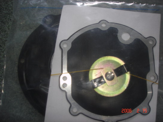

       ชุดซ่อมด่านหลัง
 จาก หมูสีชมพู
 พฤหัสบดี, 16/2/2549
17:29
58.147.102.26
       ล้างหม้อต้ม เปลี่ยนแผ่นหน้าที่เหลือไว้ทำอะไหล่ ล้างกรองแก๊ส นิ่มเหมือนเดิมสบายใจ

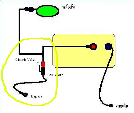

       ใช่ครับแชมป์ครับเปลี่ยนweb ใหม่เลยเปลี่ยนชื่อนิดหน่อยตามIcon ที่มี คุณซำเหมาเล่นของใหม่เหมือนคุณเค ว่าดีกว่าเทคโลยีน่าจะดีกว่า ร้านซ่อมรถตุ๊ก ที่ติดกับวัดสุวรรณฯ(วัดจีน)ครับขออภัยไม่ได้ขอเบอร์โทร มีของหลายอย่างเพราะรถตุ๊กที่นี่ใช้แก๊สกว่า 80% ผมเห็นสายต่อแยก มีสามทางพร้อมวาล์วและหัวต่อถังแก๊สบ้านด้วยไว้จะไปจัดการซะหน่อยเอาไว้เดินทางไกลด้วย PTT กระปุ๊กลุก 7.5 kg ราคา 600 กว่าๆ ตามรูปนี้เลย
