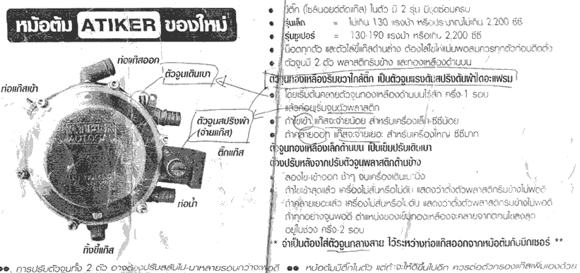

       หาที่จูน หม้อต้ม ATIKER ครับ เพิ่งไปติดมารุ้สึกว่ามันกินแก็สครับ ตก 7-7.5 กิโลเมตรต่อลิตร เครื่อง 5a-fe รถโตโยต้าโคโรล่า วิ่งอืดๆด้วยครับ ย่านบางเขน-ดอนเมืองพอจะแนะนำอู่ได้บ้างไหมครับ

       หม้อ atiker จูนไม่ยากครับ เพราะมีทั้งตัวปรับ sensitve และเดินเบา
ทำพีคจูนอีกหน่อย (ที่พาวเวอร์วาล์ว) ก็จบแล้ว ง่ายนิดเดียวจริง ๆ
(ถ้าเครื่องไม่มีปัญหามาก่อนนะ และถ้าย้ายมิกเซอร์จะแจ่มมาก...)
บ้านผมอยู่สะพานใหม่ (ซ.สายหยุด พหลฯ48) วันเสาร์ว่าง ๆ ดูให้ก็ได้นะครับ
แต่ถ้าอยากจูนเองเป็นถามหาพี่แอ้มละกัน (โยนซะงั้น)
ถ้าเสียตังค์ก็มีช่างวัตร ซ.พระราม3 73 ครั้งละ 50 บาท (ไม่รู้ขึ้นราคาหรือยัง เดี๋ยวนี้รู้สึกจะฮอต)

       -เดินเบาคือตัวทองเหลืองเล็ก ๆ นะครับ
-sensitive คือตัวจูนสปริงผ้า จ่ายแก๊ส ที่เป็นพลาสติกสีเทา ๆ น่ะ
-power valve คือ ตัวจูนกลางสายนะครับ
หม้อยี่ห้ออื่นผมไม่รู้ รู้แต่ atiker อย่างเดียวน่ะ
คุณ k ยังยืนยันว่าแจ่มเลย ยี่ห้อนี้...

       ขอบคุณ คุณนัท 305 ครับสำหรับคำตอบ เพราะจากกระทู้เก่าๆมีคนพูดถึงวิธีจูนโดยปรับปุ่มนั่นปุ่มนี่เยอะ บางทีก็โชว์รูปหม้อต้ม แต่ที่เขียนในรูปกับวิธีจูนมันคนละภาษากัน คนที่ไม่รู้ก็เลยไม่รู้ต่อไป
