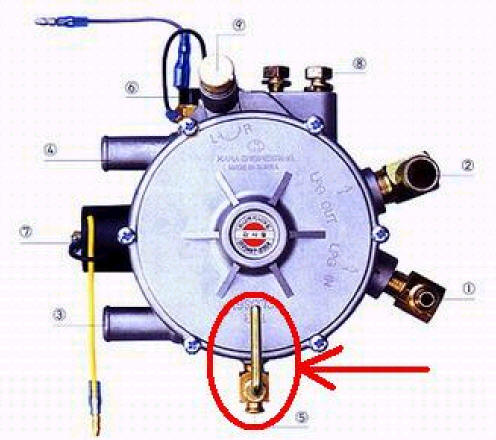

ขอทราบวิธี จูน หม้อ Hana คับ
จาก ดุสิต
พุธที่ , 15/2/2549
เวลา : 14:25
203.113.60.10
อ่านแล้ว = 1384 ครั้ง
       ทำเป็นแค่....
เพาเวอร์ กลางสาย
หมุนเข้า รถอืด
หมุนออก รถแรง
ตั้งรอบ จุด4 ตามความพอใจ
เร่ง-เบา ได้
แต่ไม่รู้วิธี ที่แท้จริง รู้แต่วิธี ใช้งานเดาๆตามความคิดส่วนตัว
แล้วขี้แก๊ส ควรถ่ายเมื่อไหร่ คลายน๊อตไหลออกเลยมั้ย หรือต้องใช้ไรเขี่ยออก

       ไม่ต้องคลาบน๊อตครับ
โยกแกนมาตั้งฉาก อุจาระแก๊ส ก็จะไหลออกมาเอง

       ตัวตั้งเตินเบา เบอร์ 9 ครับ ตั้งให้เครื่องยนต์เดินเบาได้ไม่สะดุด แล้วปรับ ตัว พาวเวอร์วาวล์ตามครับ เร่งเครื่องประมาณ 2000-3000 รอบ หมุนเข้าทวนเข็มนาฬิกา จนรอบเครื่องตก ให้คลายออกตามเข็ม จนเครื่องยนต์เร่งรอบสูงสุด รอบไม่ไปมากกว่านั้น แล้วเผื่อเพิ่มไปอีกนิดหนึ่ง ครับ เสร็จแล้วมาปรับตัวที่หม้อต้ม ให้ได้รอบที่ดีที่สุดครับ เป็นอันจบ เสร็จแล้วดับเครื่อง ลองสตาร์ทแก็ส ถ้าทีเดียวติด ok happy ครับ

       เจ้าตัวปรับเบอร์ 9 มันเป็นเพาเวอร์วาล์ไม่ใช่หรือครับแล้วทำไม่ต้องใส่กลางสายอีกละครับ
ปรับหลายที่ผมว่ามันมั่วเปล่า ๆ เอาตัวกลางสายออกไปเลยได้ไหมครับ

       //ตัวตั้งเตินเบา เบอร์ 9 ครับ ตั้งให้เครื่องยนต์เดินเบาได้ไม่สะดุด//
//แล้วปรับ ตัว พาวเวอร์วาวล์//
พาเวอร์วาวล์ เบอร์อะไรครับ แล้วปรับตามอย่างไร
//ตามครับ เร่งเครื่องประมาณ 2000-3000 รอบ// เร่งเครื่องโดยกดคันเร่งหรือใช้มือหมุนวาวล์ครับ// หมุนเข้าทวนเข็มนาฬิกา//หมุนตัวไหนครับ
จนรอบเครื่องตก ให้คลายออกตามเข็ม จนเครื่องยนต์เร่งรอบสูงสุด รอบไม่ไปมากกว่านั้น แล้วเผื่อเพิ่มไปอีกนิดหนึ่ง ครับ เสร็จแล้วมาปรับตัวที่หม้อต้ม // ปรับตัวไหนครับ //ให้ได้รอบที่ดีที่สุดครับ เป็นอันจบ เสร็จแล้วดับเครื่อง ลองสตาร์ทแก็ส ถ้าทีเดียวติด ok happy ครับ// อ่านเเล้วยัง งง อยู่ ถ้าไม่เป็นการรบกวนช่วยส่งเบอร์โทรมาที่ suphot_plj@hotmail.com จะขอสอบถามรายละเอียดครับ ระบุเวลาที่โทรได้ด้วยครับจะขอบพระคุณยิ่ง

       ขอบคุณมากครับ คุณ สกล เดี๋ยวลองดูแล้วจะมารายงานผล ว่าฉิวไม่ฉิว

       สุดยอดเลย วิ่งฉิวตามที่บอกจริงๆ สทาร์ตครั้งเดียวติด เหยียบดีขึ้นอัตตราเร่งถึงใจรู้สึกได้
สงใสแต่ก่อน จูนมาบางเกินไป พอได้อัตราส่วนตามต้องการเห็นผลดีขึ้นอาจเปลืองขึ้นนิดหน่อยไม่เป็นไร เยี่ยมครับ

       เรียน คุณแอ้ม LPG จากคำตอบที่ 1 อยากเรียนถามว่าเราควรทำตอนไหน...ติด หรือดับเครื่อง และใช้เวลานานแค่ไหน
เรียน คุณดุสิต จากรูปหทม้อ ขอความกรุณาบอกด้วยว่าหมายเลข 1 - 9 คืออะไร ทำหน้าที่อะไร รวมถึงว่าเราจะปรับจุนเขาอย่างไรเพื่ออะไร เช่น พาวเวอร์วาล์ว คือหมายเลขอะไร เป็นต้น
พอดีผมใช้หม้อนี้อยู่เพิ่งติดมา 2 - 3 วัน อาการที่พอสังเกตได้ตอนนี้คือ สตาร์ทด้วยน้ำมันง่ายมากเปลี่ยนเป็นแก๊สตอน 2000 รอบสดุกนิดหน่อยไม่ดับ ออกตัวดี เลย 80 ไปแล้วบางครั้งอืดบางทีกดคันเร่งจมมิดเลยกว่าจะพุ่งต้องใช้เวลาและระยะทางมาก การกินแก๊สยังไม่ทราบยังใช้ไม่ถึงครึ่งถัง
ขอความกรุณาท่านผู้ชำนาญให้ความรุด้วยครับ ขอบพระคุณครับ
