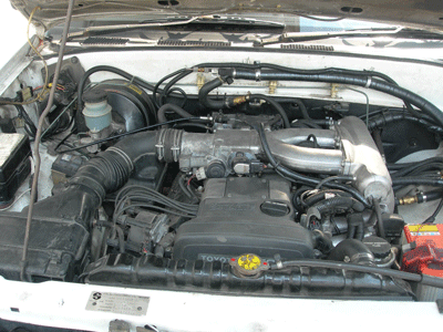

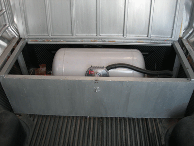

       มาแล้วครับท่าน กระบะขนหมูของผม จัดการถอดเครื่อง ดีเซลเดิมออก แล้วใส่เครื่อง 1J ลงไปตอนเป็นดีเซลประมาณ 3.4-3.7 บาท ต่อ km (แล้วแต่บรรทุก)
ตอนนี้เป็นแกส LPG แบบหัวฉีด ฟาดน้อยลงเยอะเหลือ 1.0-1.4 บาทต่อ km (แล้วแต่ น้ำหนักบรรทุกเหมือนกัน)ลองมาชมกันครับ อ้อหัวฉีดที่ใส่ใส่ยี่ห้อ Autronic ครับท่าน

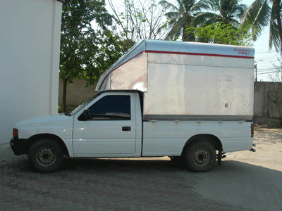

       กระบะขนของ(ขนหมู) ของกระผมเอง ใส่หลังคาสูงด้วยนะครับ โคด ต้านลมเลย

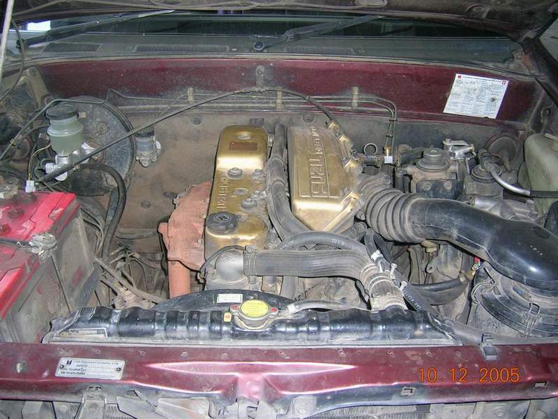

       ในห้องเครื่อง

       ใกล้อีกนิด

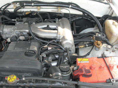

-ตัวหัวฉีดมันอยู่ตรงใหนครับ ผมดูไม่ออก

       1.หัวฉีดเป็นชุดหัวฉีดแยกไม่มีรางหัวฉีดแบบยี่ห้ออื่นๆ

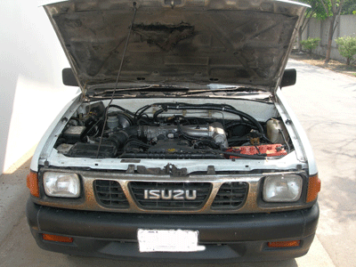

       ชุดหัวฉีดอยู่หลังแบตฯ

       รถคันนี้ใช้มาเกือบ 400,000 km แล้วเอาออกใส่ 1J

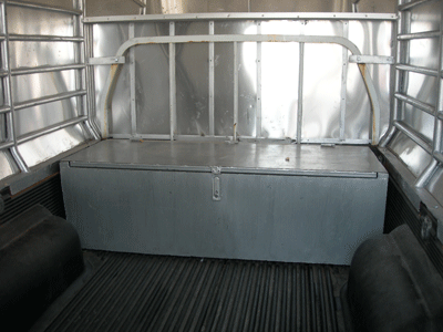

       ใส่ในกระบะเพราะบรรทุแล้วถ้าวางด้านล่างอันตรายท้ายจะเตี้ยลง ผมบรรทุกหนักครับ
 จาก Isuzu
 พฤหัสบดี, 16/2/2549
15:13
58.8.109.88
       multi valve 80 ลิตร ก้อเพียงพอสำหรับการใช้งานของผมครับ
