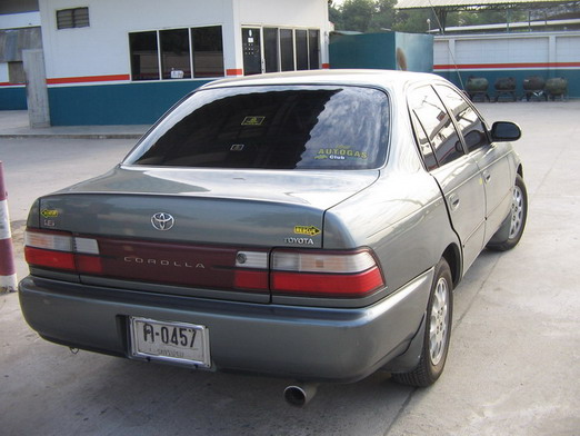

       ผมก็เป็นเหมือนกัน เป็นตอนแก้สหมดถังจริงๆ เติมใหม่แล้วสับเป็นน้ำมัน
ถัง 58 ลิตร หม้อต้มเมจิก โตโยต้า 111 1600 ซีซ๊ ขอถามผู้รู้ด้วยครับ....

       เสียงดังจากวาล์วครับเพราะเราเติมแก๊สเข้าไปใหม่ แรงดันไม่เหมือนเดิม พอเราสตาร์ทเครื่องติ๊กทำงานปล่อยแก๊ส แก๊สในถังก็ดันทำให้วาล์วมีเสียงขึ้นมาครับ
