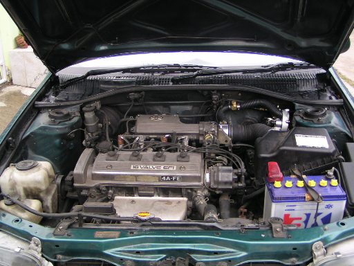

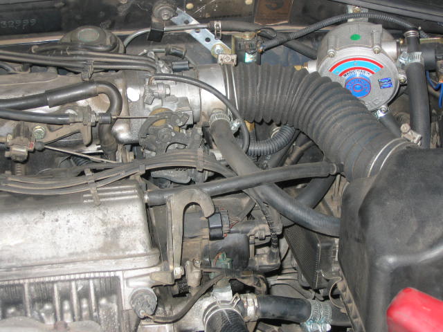

       หวัดดีค่ะ หลังจากแอบศึกษาหาความรู้ในเว็บมาระยะหนึ่งก็ถึงคราวไปติดแก๊สมาเรียบร้อยแล้วค่ะ ติดแบบ fix mixer ค่ะที่อู่พี่ชัย ตั้งใจจะติด lamda stepping motor แต่ของหมดก็เลยติดแบบวาล์วธรรมดามาก่อนค่ะ

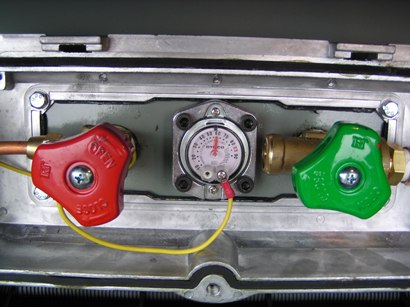

       เกจวัดแก๊สค่ะ ไฟ 5ดวงแรกลดฮวบเร็วมั่กๆค่ะ แต่ 3 ดวงหลัง ค่อยๆลด

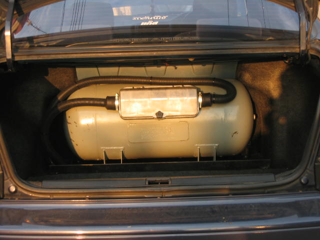

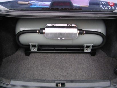

       ถังแก๊ส 75 ลิตรค่ะ หุๆ ติดแล้วกับมานั่งทำใจไปอีก 2 วันเพราะมันใหญ่คับท้ายรถมาก แต่จริงๆเส้นผ่าศูนย์กลางถังมันก็พอๆกับ 58 ลิตรนะค่ะ แค่ยาวกว่าเอง (ปลอบใจตัวเอง)
 จาก เค้าโมง
 อังคาร, 14/2/2549
21:41
58.8.105.100
       เป็นถังเขียวแดงค่ะ วันที่ติดเติมได้ 60 ลิตรค่ะ แต่ในรูปนี่วิ่งสักพักแล้วเกจถึงเป็นแบบนี้

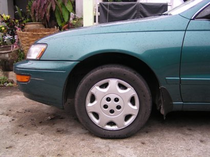

       พอเติมเต็มถังปรากฏว่าท้ายหยดย้อยค่ะ แง อันนี้รูปล้อหน้า
 จาก เค้าโมง
 อังคาร, 14/2/2549
21:53
58.8.105.100
       แต่ไม่เป็นไรแล้วค่ะวันนี้เอาไปทำตามอย่างคุณหุหุ จากกระทู้ http://www.gasthai.com/boardgas/Question.asp?ID=A3122
มาเรียบร้อยแล้วเป็นแบบ เหล็กมากลึงเสริมเบ้าโช้คด้านบน แล้วเอาน๊อตร้อย อ่ะค่ะกับช่างจ้อย เสริมไป 1นิ้วครึ่งค่ะ เรียบร้อย ตอนนี้ระยะห่างล้อหลังพอๆกับล้อหน้าแล้วค่ะ

       คันนี้นับว่าวางถังได้สวยงามมากเลยทีเดียว
งานศิลปแท้ๆ

       อัตราเร่งแตกต่างจากน้ำมันมากไหมครับ ใช้รุ่นนี้อยู่เหมือนกันกำลังจะติด แล้ว MIXER เอาไว้ไหนครับ

       คิดถูกที่วางถัง๗๕ลิตร งานนี้ไปเที่ยวเชียงรายสบายครับ กทม.ถึงเชียงรายแน่นอนเติมเต็มวิ่งทางไกลได้เกิน๘๐๐กิโลครับขอบอก

       อันนี้ต้องดูหม้ออะพี่ ว่าหม้อของอะไร ดูดซี๊ดปะ ใบใหญ่ปะ ไม่ได้ดูแต่ถัง อิอิ

รถผมที่ติดมาครับ
 จาก ดอน
 อังคาร, 21/2/2549
12:24
203.126.110.12
       ส่งรูปมาให้ดูครับ
