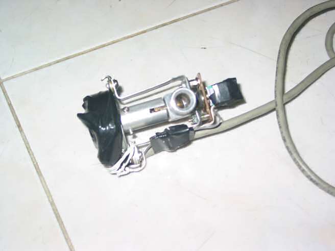

       อันนี้ทำเองครับ ใช้ power valve ธรรมดามาดัดแปลง 1 รอบของ power valve = 96 step ของมอเตอร์ ครับ ผมใช้วิธีวัดควบเวลาของหัวฉีด มาคำนวนเป็น step ของมอเตอร์ แบบว่าไม่อยากยุ่งกับ o2 และพวกเซนเซอร์ทั้งหลาย ก็เลยปล่อย ecu เดิมของรถทำงานของมันเหมือนเดิม เช่น ecu จับได้ว่าเชื้อเพลิงไม่พอ สัญญานที่หัวฉีดก็จะยกนานขึ้น ก็หมายถึง ทำให้ stepper หมุน power valve ออก แก็สก็จะไหลเข้ามากขึ้นเป็นต้น

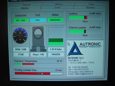

       ช่างเล็กครับ พอดีสนใจจะติดตัว lambda +Step motor อยู่พอดีสนใจ และกำลังหาข้อมูลอยู่ครับ และผม อยากทราบว่า โปรแกรมเห็นในภาพ ที่ใช้ตัวนี้ สามารถใช้จูนค่า ตัว lambda ECU และset ค่าตามที่เรากำหนดได้หรือไม่ เช่น อยากให้รถแรงขึ้น ก็ ใช้ โปรแกรม ตัวนี้ set ค่าเข้าไปในกล่อง lambda ECU หรือเป็นแค่โปรแกรมที่ต่อเข้ากับ com แล้วแค่แสดงการทำงานของ Stepping Motor ให้ดูอย่างเดียวเท่านั้นครับ

เซ็ทค่าระเอียดต่างๆ ตามที่เราต้องการลง ใน ECU GAS ได้หมดครับ แล้วจะมาถึงขั้นตอน
ที่ ECU GAS จะทำการประมวลผลจากสัญญาณต่างๆตอนติดเครื่องจริง ทั้งตอนเป็น น้ำมัน รึ GAS
มาเปรียบเทียบแล้วจึงให้ค่า STEP MOTOR ออกมา ใกล้เคียงกับน้ำมันมากที่สุด ฉลาดมากครับ โปร
แกรมตัวนี้ รถจะนิ่งมากกว่าเดิม การขับขี่แทบแยกไม่ออกว่าขับน้ำมันหรือGAS ประหยัดอีกต่างหาก
ก่อนนำ LAMDA ตัวนี้มาจำหน่าย ทางอู่เรา ได้ทดลองกับหลายยี่ห้อมาแล้วครับ
ผลลัพธ์ LAMDA จาก AUTO GAS คุ้มค่าที่สุดครับ

เวลาเซ็ทข้อมูลด้วย COM เรียบร้อย ลูกค้า สามมารถดูการทำงานจริงของ STEP หรือ ส่วนอื่นๆ ทาง
MONITOR ไม่ชอบจุดไหน ก็ปรับเปลี่ยนใหม่ ได้หมดครับ !
