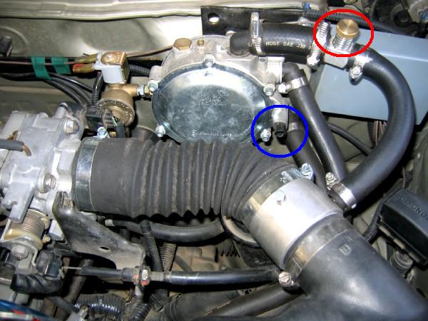

       ขอความรู้เกี่ยวกับขั้นตอนการจูนหม้อต้ม logas เครื่องคาบู 1331 CC โตโยต้า 4E-FE
1.วงสีแดงตัวปรับแก๊สมีหลักการอย่างไรครับ
2.วงน้ำเงินตัวปรับอากาศมีหลักและขั้นตอนอย่างไรครับ
3.สามารถติด A/F มิเตอร์ ได้หรือไม่และมีวิธีการอย่างไร
ขอความกรุณาผู้มีประสบการณ์ทั้งหลายด้วยครับ
 จาก K_CAMRY_TAC#XX
 อังคาร, 14/2/2549
17:46
161.200.119.72
       ขั้นแรก ไขไอ้วงกลมแดง ( power valve ) ไขให้เครื่องมันสั่นและคลายออกให้เครื่องมันนิ่ง
ขั้นที่2 ปิดแอร์จูน จูนวงกลมฟ้า ( เซ้นซิทีฟ ) ไขเข้าให้เครื่องมันสั่นและคลายออกให้มันนิ่งได้เท่า ๆ กะน้ำมัน เช่นปิดแอร์ได้ 750 ก็ หาค่า 750 RPM นั้น
ขั้นที่3 เปิดแอร์กดคันเร่งที่ 3000RPM ไข Power Valve เข้าให้เครื่องมันสั่น และคลายออกให้เครื่องสั่น หาค่าสูงสุดอาจจะเป็น 3200 หรือ 3500 ช่างมันให้ปีกผีเสื้อเปิดค้างไว้ตำเหน่งเดียวกันตลอด เอาค่าที่ได้มากที่สุด
ขั้นที่4 ปิดแอร์ ปรับเซ้นอีกครั้งดูว่าได้ค่าที่ 750RPM เหมือนเดิมไหม๊ ปรับได้ได้เท่ากับน้ำมันน่ะคับ
ขั้นที่5 เปิดแอร์ ทำตามขั้นตอนที่ 3 อีกครั้งเป็นการเสร็จพิธี
af มิเตอร์ ติดง่ายมากครับ เปิดเอาสันญานจากไดแอ๊กโนซิ้สได้
