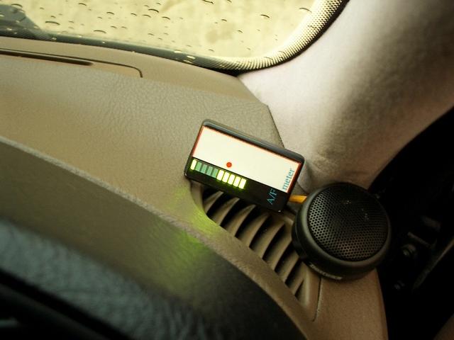

       bmw e36 m40
จะสอบถามเกี่ยวกับ a/f meter
วัดควบคู่กับ digital meter
ที่ตัว af meter ติดถึงดวงที่ 5 เลยจุดแดง
ที่ตัว digital meter ได้ 837 มิลลิโวลท์
จะถามว่า af meter ของผมมันไม่เคยติดครบทุกดวงสักที

       oxygen sensor ของ bosch ครับ
 จาก พลขับ
 อังคาร, 14/2/2549
18:12
202.28.80.4
       837/5 = 167 mV
คงใช้ R ผิดครับ
เพราะควรจะได้ค่า 8 ดวง (8 * 0.1) มากกว่า
R ที่ต่อจากขา 7 ของ IC มีค่าเท่าไหร่หรือครับ?

       น่าจะ 220k นะ
 จาก a_jul
 พุธ, 15/2/2549
08:26
203.113.38.11
       อ้าว 6 ดวงแฮะ โทษที
