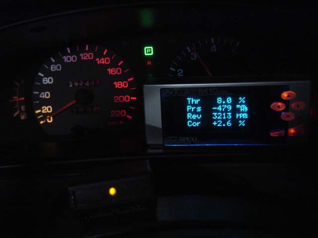

       เอามาให้ดูเล่น ๆ นี่มิ๊ก 40 จูนด้วย Power Valve เล่น ๆ เหลืองตลอดปีตลอดชาด แม้ 3200 รอบก็เหลือง คิ๊กดาวแล้วแดง แดงแล้วกลับมาเหลือง จูนมิ๊กใหญ่ไม่เห็นยากเย็น เด็ก 5 ขวบเอาตีนเขี่ย ๆ ก็จูนได้ ฮิ ๆ ๆ ๆ ไม่เห็นจะมีอาการสั่น อาการเบาดับเลยเห้อ

       อยากได้จัง ไอ้แดงๆเหลืองๆนี่
