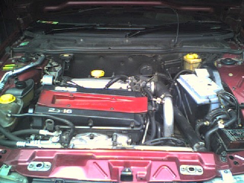

เสียใจจังไม่เห็นมีใครพูดถึงรถยี่ห้อนี้ของอิชั้นบ้างเลย จึงขอถามท่านผู้เจริญและเจ้าสำนักทั้งหลายว่า
รถ SAAB เครื่อง 2300 cc มี turbo จะติด lpg ได้หรือเปล่า และมีปัญหามากมายหรือไม่
แอบอ่านมา ค่อนข้างสนใจระบบ Duty solenoid ของ Hana ไม่ทราบดีหรือไม่ อู่ไหนทำได้ช่วยแนะนำที ไม่ถือเปนการโฆษณานะ คิดว่าชี้ทางสว่างให้แก่ทุกท่าน

       ผมเองเห็น SAAB ติดระบบแก๊ส LPG อย่างน้อย 3-4 คันแล้วครับ เคยถ่ายรูปไว้ด้วยแต่ต้องค้นดูในเครื่อง
ติดได้นะครับ เครื่อง 2.3 เหมือนกัน แต่ผมไม่ค่อยรู้จักรุ่นน่ะครับ ไม่รู้มี Turbo รึเปล่า ฝาเครื่องเป็นสีแดงๆ น่ะครับ ติดระบบ fix mixer เนี่ยะแหละ
ปล.เห็นที่ร้านที่ผมติดน่ะครับ ยืนยันว่ามันติดได้จริงๆ ลองถามๆ ดูครับ

       เคยติดไป 2 คัน เป็นเทอโบทั้งสองคัน ใช้งานได้ไม่มีปัญหาครับ
เป็นรถของเจ้าหน้าที่บริษัท Auto Technic ตัวแทนจำหน่าย SAAB เอง 1 คันครับ
เครื่องยนต์ซาบจะมีระบบล้างหัวเทียน ดังนั้นตอนดับเครื่องจะมีเสียง"จาม"เล็กน้อย
แต่ได้รับแจ้งว่า บางครั้งก็ไม่"จาม" ถ้าให้ชัวร์ก็ควรเปลี่ยนเป็นน้ำมันแล้วค่อยดับเครื่องก็ได้ครับ

       ติดน่ะได้ครับ แต่ของเค้า บูทหนักจริงๆ ต้องปรับแรงดันดีดีนะครับ ผมแนะนำระบบหัวฉีดนะครับ ลองไปแล้ว 1 คัน ใช้ได้ดีครับ มายมีปัญหา แต่เป่ากรองอากาศยากชมัดเลยครับ

       ติดมาตั้งหลายเดือนแล้วครับรถผม ใช้ดีไม่มีปัญหา ของผมเป็น 900S 2.3 นะครับ ลองดูกระทู้ที่ตั้งไว้
http://www.saab-scot.com/board/question.asp?QID=3713
อยากทราบข้อมูลติดต่อฝ่ายเทคนิคของ SAAB เลยก็ได้ครับ ที่ฝ่ายนั้นและส่วนทางช่างซ่อม ก็ติดกันไปแล้วหลายคัน
ป.ล. ระบบล้างหัวเทียนของ SAAB นั้นทางฝ่ายเทคนิคของ SAAB ตัดระบบออกให้ได้นะครับ
