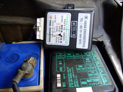

       เสร็จสำเร็จแล้ว พอดี พี่แอ้ม เห็นสายพ่วง ของ HANA เหลืออีกสองสาย
สำหรับ Duty Solenoid
พี่เค้าเลยไปหยิบ ตัวฉีดแก๊สของนิกิ พร้อมทั้งสายยางและข้อต่อ
ออกมาบรรเลงซักพัก เป็นอันเสร็จพิธี

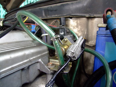

 จาก BudCRV
 จันทร์, 13/2/2549
11:39
61.91.127.18

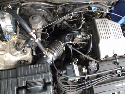

       ต่อเข้ากะแว๊คตัวนี้

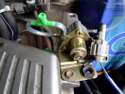

 จาก BudCRV
 จันทร์, 13/2/2549
11:41
61.91.127.18

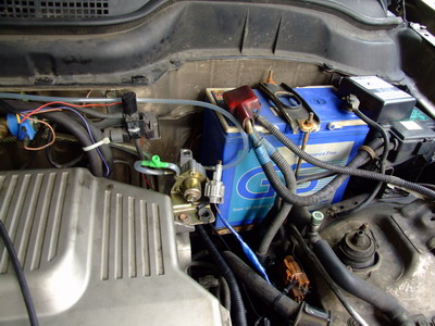

       ส่วนนี้เจาะเข้าที่จุดนี้ครับ

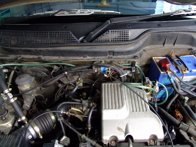

       วันรุ่งขึ้น ( วันอาทิตย์ ) หลังจากเสร็จจาก งานประจำวันอาทิตย์ (ภาคเช้า)
ก็เปิดกระโปรง (รถ) มาชื่นชมดู เดินไปเดินมา
อยากสวย อะ ก้อเลย ลองขยับดึงโน่น แกะนี่ โยกนั่น

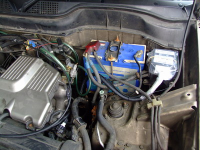

แล้วออกมา หน้าตาแบบนี้ อะ
พอดูด้าย แมะ
กล่อง HANA เอาถุงพาสติกใสหนา พันแล้วหุ้มเทป วางบนกล่องฟิวส์

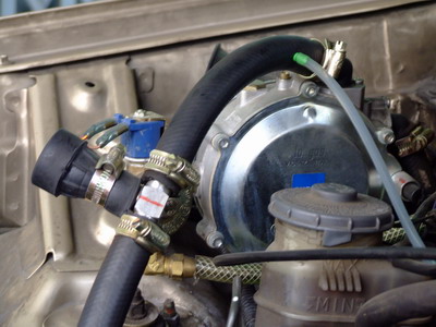

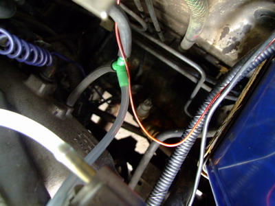

       ส่วนท่อสายยางต่าง ๆ ผมเปลี่ยนใหม่แล้วหุ้มอีกชั้นให้ปลอดภัยขึ้น
 จาก BudCRV
 จันทร์, 13/2/2549
16:53
58.10.89.73

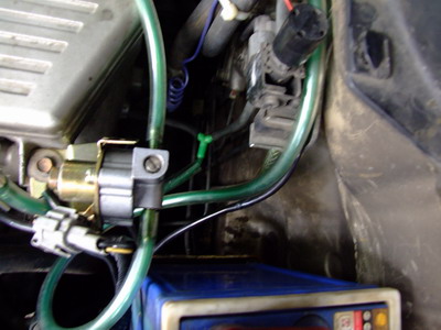

       วาวพาสติกเปลี่ยนเป็นวาวสแตนเลส ดูแข็งแรงขึ้น

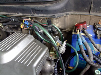

       ลองดู TOP VIEW มั่ง
 จาก BudCRV
 จันทร์, 13/2/2549
16:58
58.10.89.73
       ภาพมุมกว้าง ดูดีขึ้นกว่าของเก่า

       ผมว่าอะไร ๆ ก็ดีนะ แต่ว่าไอ้พวกสามทางที่ต่อสายยางนี่ซี เพราะที่เห็นในรูปน่ะมันใช้สำหรับอ๊อกซิเย่นเลี้ยงปลา อยู่ในห้องเครื่องมันร้อน นาน ๆ เข้ามันจะไม่ค่อยเหมาะนะครับ น่าจะเป็นทองเหลือง
 จาก BudCRV
 อังคาร, 14/2/2549
10:41
58.10.88.182
       ครับขอบคุณครับ สำหรับข้อแนะนำ
เห็นด้วยอย่างมากที่ พาสติกเจอความร้อน อาจจะคลายตัวได้ง่าย
คือสามทางที่ใช้นั้น เป็นของใช้ชั่วคราวครับ
กำลังหาสามทางแบบสแตนเหรดอยู่ แต่ยังหาไม่เจอครับ
ที่บ้านรกพอ ๆ กัน คงจะมีการตกแต่งความสวยงามกันอีกรอบครับ
และกำลังหาลวดตัวเล็ก ๆ รัดด้วยครับ
