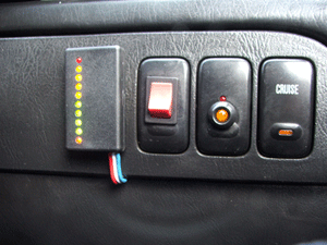

       ถามเรื่องพฤติกรรมของ A/F meter เพราะดูไม่เป็นครับ
มันก็วิ่งดีนะครับ ไม่มีปัญหา เหยียบได้กระจาย หลังจาก peak tunning ที่ 3500 รอบ
อาการมันเป็นอย่างงี้ เกียร์ออโต้ครับ
น้ำมัน
ช่วงสตาร์ทใหม่ๆ (ร้อนแล้ว).......ขึ้น 9 ดวงค้าง
สักพัก(ยังจอดอยุ่)...........วิ่งขึ้นๆ ลงๆ ระหว่าง 1 -9 ดวง แบบช้าๆ
เปิดแอร์(ยังจอด)...........วิ่งขึ้นๆ ลงๆ ระหว่าง 1-9 ดวง แบบ เร็วขึ้น
กดคันเร่ง.................วิ่งขึ้นๆ ลงๆ ระหว่าง 1-9 ดวง แบบ เร็วมาก
ถอนคันเร่ง............เหลือ 1 ดวง
แก๊ส
ช่วงสตาร์ทใหม่ๆ (ร้อนแล้ว).......ขึ้น 9 ดวง ค้าง
สักพัก(ยังจอดอยุ่)...........ค้าง 9 ดวงบ้าง.....บางครั้ง / ค้าง 2 ดวงเป็นส่วนใหญ่
เปิดแอร์(ยังจอด)...........ค้าง 9 ดวง.......ตลอด
กดคันเร่ง.................ค้าง 9 ดวงทุกครั้ง
ถอนคันเร่ง............ดับหมดทุกครั้ง
ถ้าผมจะสงสัยว่ามัน "หนาไป" เนื่องจากมันค้างที่ 9 ดวงค้าง เป็นส่วนใหญ่
-- แสดงว่า sensitive มันอ่อนไป ? ...ถ้าใช่ปรับยังไงครับ (heinzmatic... หมุนตามเข็ม? ทำไม คต.1 ไม่ให้ปรับล่ะครับ??? ตาม link นี้ http://www.gasthai.com/boardgas/Question.asp?ID=2399 )
-- ทำไมอัตราสิ้นเปลืองมันประหยัดขึ้นมากๆ เลยช่วงนี้
ถ้าผมจะสงสัยว่ามัน "บางไป" เนื่องจากถอนคันเร่งแล้วดับ
-- แสดงว่า ต้องหมุน power valve ไปทวนเข็มสักนิด?

       แก๊สดีแล้วครับ ไม่ต้องไปปรับจูน ถ้าติดดวงที่เก้า แต่ยังไม่แดง ถึงดวงที่ 10 ก็ปล่อยไว้เถอะครับ อย่าไปปรับลดลงมา แล้วถ้าตอนลากรอบไปซัก 4000 รอบขณะวิ่ง ไฟติดดวงที่เท่าไหร่ล่ะครับ อย่าไปเชื่อ A/F มากน่ะ ไฟจะติด 3 ดวง หรือติด 9 ดวง แตกต่างกันไม่มาก ขอให้ขับแล้วสบายใจพอครับ
ปล. ช่วงแรกๆผมจูนทุกวันหลังติด A/F กะให้ติดแค่2-3 ดวงกระประหยัด ทำได้ แต่อืด หลังเปิดแอร์ ตอนนี้เป็นเหมือนคุณล่ะครับ ติด 9 เม็ด ตอนถอนคันเร่งก็ 9 เม็ดครับ สำหรับรถผม แต่แรงทุกย่านจังหวะปลายเท้า

       เอ.....แต่คุณเต้ย...สรุป..ค้าง 9 ดวง ไม่ว่ากรณีใดๆ ทั้งเหยียบ ทั้งยก ทั้งจอด ใช่ปะ
- เรื่องของเรื่องก็คือ มันค้าง.....ไม่สวิงเหมือนตอนวัดน้ำมันอ่ะดิครับ เลยงง?? ว่ามันผิดปกติรึเปล่า
- แล้วตอนยก ของผมมันไม่ติดซักดวงล่ะ...มันเป็นอะไร??

       มันไม่สวิง เพราะแก๊สจ่ายมาตลอด จนกว่าจะปล่อยคันเร่ง ปีกผีเสื้อปิด ไม่มีแรงดูด แก๊สจึงไม่ปล่อยมา AF จึงไม่ขึ้น ครับ แสดงว่าหม้อยังทำงานดีอยู่ ไม่รั่ว และ mixer ทำแรงดูดได้ดี ครับ สบายใจได้ ถ้าจะให้มันสวิง เหมือน น้ำมัน ต้องลง lamda controle หรือ fumigation stepping อีกหลายพันครับ

       อ๋อครับ กระจ่างครับ......ถ้ามันเป็นเนื่องปกติก็ดีไปครับ.........ทีแรกก็กลัวว่า หากไฟมันไม่ติดสักดวง จะเกิด backfire ......เลยวิตกนิดหน่อยน่ะครับ
เอ๊ะ..ถามอีกครับ
1. ถ้าปีกผีเสื้อปิดขณะยกคันเร่ง.....มันปิดสนิทเลยเหรอครับ
2. ถ้ามันปิดสนิท ขณะยกคันเร่ง.......ตอนนั้นแก๊สมันก็ยังถูกจ่ายๆๆๆ มาอั้นหน้าปีกผีเสื้อใช่ป่าวครับ (เพราะ solenoid valve มันก็เปิดอยู่)
3. ถ้าข้อ 2. เป็นอย่างที่ผมว่า ................แล้วถ้ายกคันเร่งนานๆๆ แก๊สมันก็มาออกันเยอะสิครับ
4. มันไม่มี bakefire ชัวร์นะครับ (ไฟดับหมด)

       ตอบ 2 ก็เพราะมันมาอั้น หน้าปีกผีเสื้อ นี่หล่ะ หม้อ มันเลยหยุดจ่าย เพราะ ไม่มีแรงดูด แสดงว่าหม้อยังฟิต รูปิดสนิท เมื่อไม่มีแรงดูด
ตอบ 3 กลับไปอ่านคำตอบ 2
ตอบ 4 โดยหลักการแล้ว ไม่ เกิดแน่ๆ ครับ ลองสลับเป็นน้ำมัน แล้ว ขับๆ อยู่ ปล่อยคันเร่งดูซิครับ
