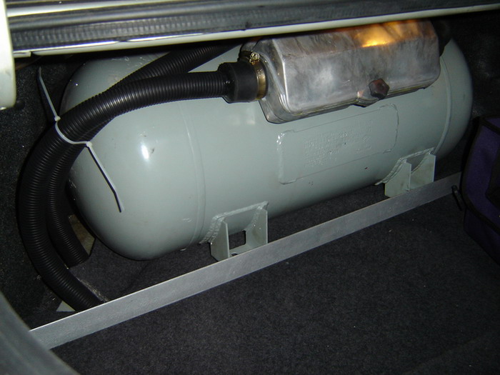

soluna HANNA วิจารย์ด้วยครับ
จาก NOW
เสาร์ที่ , 11/2/2549
เวลา : 14:17
203.113.81.164
อ่านแล้ว = 856 ครั้ง
       ถัง 58 ตัดหัวฉีด ตัด pump 15000

       มีเท่านี้ครับ มิกซ์ 26 มิล จีดจาดดี แต่เปลืองแก็ส

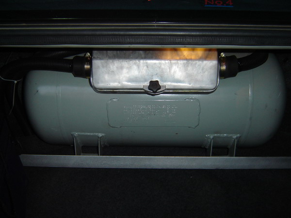

 จาก ชอบ
 เสาร์, 11/2/2549
14:54
58.11.3.14
       ถังสวยน่าทำสีนะ แอบแซว.......
 จาก NOW
 เสาร์, 11/2/2549
14:57
203.113.81.164
       เห็นด้วย เดียวทำเลยละกัน

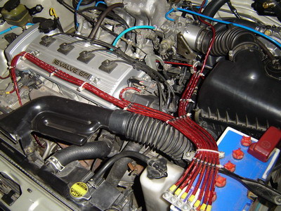

 จาก tau
 เสาร์, 11/2/2549
17:26
203.158.176.201
       สายกราวด์ สมควรเอาออกอย่างหนึ่ง ถ้าจะเอาของใหม่ที่สวย ๆ ไว้ ก็ต้องรื้อของเดิมที่ติดมากับรถออกให้หมด
ไม่ให้เหลือแม้แต่เส้นเดียว มิฉะนั้น จะเกิดปัญหากราวด์ลูป มีแต่ผลเสีย ไม่ส่งผลดีเลยแม้แต่ประการเดียว
เชื่อตามที่ผมบอกนะครับ
มาตรฐานสายกราวด์ คือสีเขียว หรือ สีเขียวแถบเหลือง แต่ในรถกราวด์คือขั้วลบ นิยมใช้สีน้ำตาล
 จาก mon
 เสาร์, 11/2/2549
21:06
203.113.81.169
       ครับ
