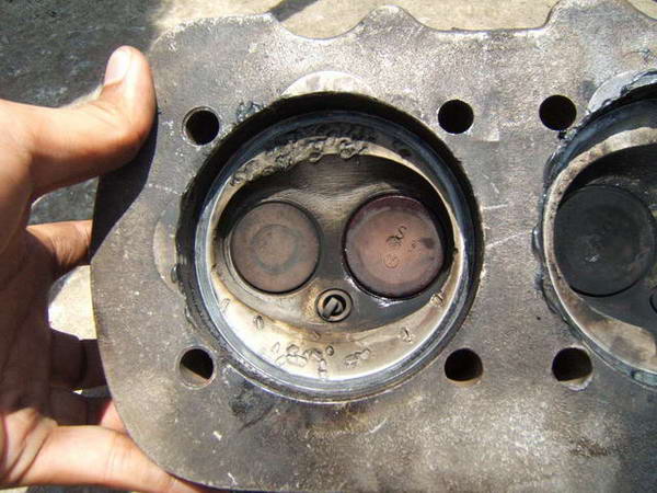

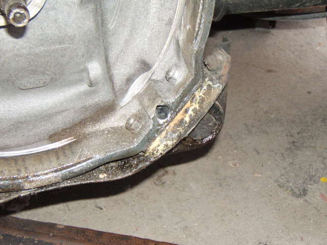

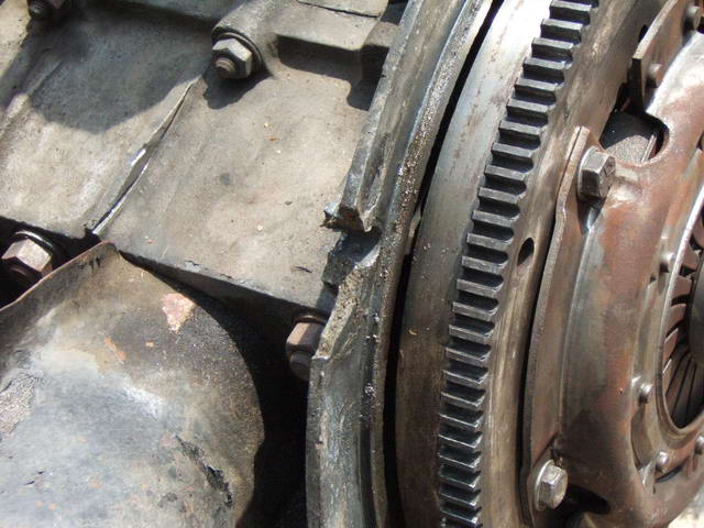

       ไม่รู้ทำให้ใจเสียเป่าเอาให้ดูเล่น
 จาก K_CAMRY_TAC#XX
 พุธ, 15/2/2549
09:45
161.200.119.72

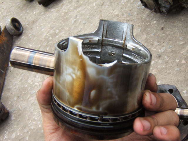

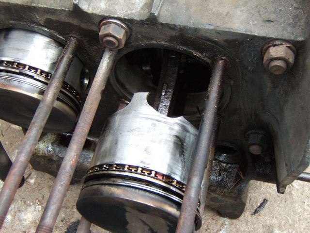

       ลูกแตก
 จาก K_CAMRY_TAC#XX
 พุธ, 15/2/2549
09:46
161.200.119.72

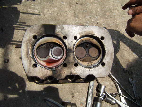

       ฝาสูบรั่ว
 จาก K_CAMRY_TAC#XX
 พุธ, 15/2/2549
09:47
161.200.119.72
       วาล์วทรุด
 จาก K_CAMRY_TAC#XX
 พุธ, 15/2/2549
09:50
161.200.119.72
       ดูกันชัด ๆ
 จาก K_CAMRY_TAC#XX
 พุธ, 15/2/2549
09:50
161.200.119.72

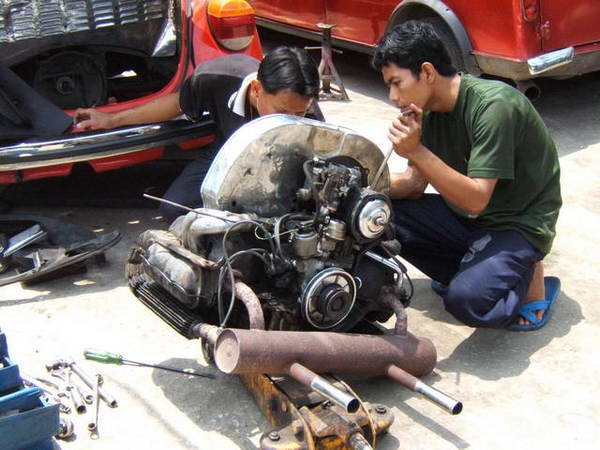

       -*- เครียดเลย
 จาก K_CAMRY_TAC#XX
 พุธ, 15/2/2549
09:55
161.200.119.72
       -*- แท่นเครื่องก็ทรุด

       ไปทำท่าไหนมาละท่านK ถึงกรอบได้ปานน้านนน

       สงสัยจะเหยียบหนักไปหน่อย......

       คันที่เห็นเนี่ยพึ่งทำไปแค่ไม่กี่วันเองคับ ดูลูกสูบสิยังขาวอยู่เลย แต่เป็นการทำนอกสเปค เน้นแรงคับแต่ช่างมือไม่ถึงเลยจบเกม

       ทำที่หงวน หรือเปล่าครับ เห็นหน้าไม่ชัดเครื่องบังอยู่ แต่จำหน้าลูกน้องได้คลับคล้ายคลับครา
