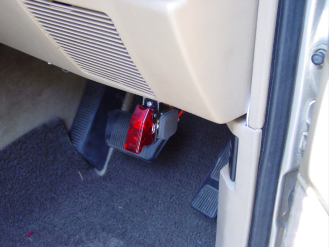

       พี่คะ ที่ไข่นุ้ยลองทำมาคือ ตัดไฟฟ้าจากกล่องดำน่ะค่ะ ((ได้ต้นแบบมาจากพี่ earth) ก่อนที่จะทำเจอเรื่องรถดำกลางถนน 5 รอบ แล้วก็ไม่รู้ว่าเป็นไร เช็คโค้ดแล้วโคดขึ้นเพียบ แล้วนุ้ยเคยลองถอดขั้วแบตแล้วมันยากสำหรับเราพอสมควรค่ะ
ส่วนที่ตัดไฟฟ้า ลองมาสองครั้งแล้วตอนเครื่องเริ่มกระตุกอีก ก็วิ่งน้ำมันได้เหมือนเดิมนะคะ ไม่มีกระตุกอีก ต้นทุนทั้งหมดรวมของ 450 บาทค่ะ Jeep พัฒนาการทำให้ค่ะ แต่ช่างว่าควรจะสับเป็นน้ำมันใช้บ่อยๆ แต่เราไม่เลย แก๊สตลอด Start เช้าก็ด้วย กลัวรถจะเป็นอะไรไปป่าว

       คุณไข่นุ้ยครับรบกวนช่วยลงรูปสวิทซ์ตัดไฟฟ้าว่าคุณไข่นุ้ยติดไว้ตำแหน่งไหนเพื่อเป็นแนวทางสำหรับเพื่อนสมาชิกและตัดที่ขั้วบวกหรือขั้วลบครับ ขอบคุณมากครับ

       นำรูปมาให้ดูค่ะ ตัดที่ข้างเป็นสายดินอะค่ะ ไม่ทราบเหมือนกันอันไหนบวกหรือลบ
 จาก ไข่นุ้ย
 ศุกร์, 24/2/2549
13:21
203.118.86.3
       มีกะทู้อ้างอิงของท่านอื่นด้วยค่ะ เห็นว่าตัดกันที่ขั้วลบนะคะ http://jeep.gasthai.com/board/Question.asp?ID=J20691
